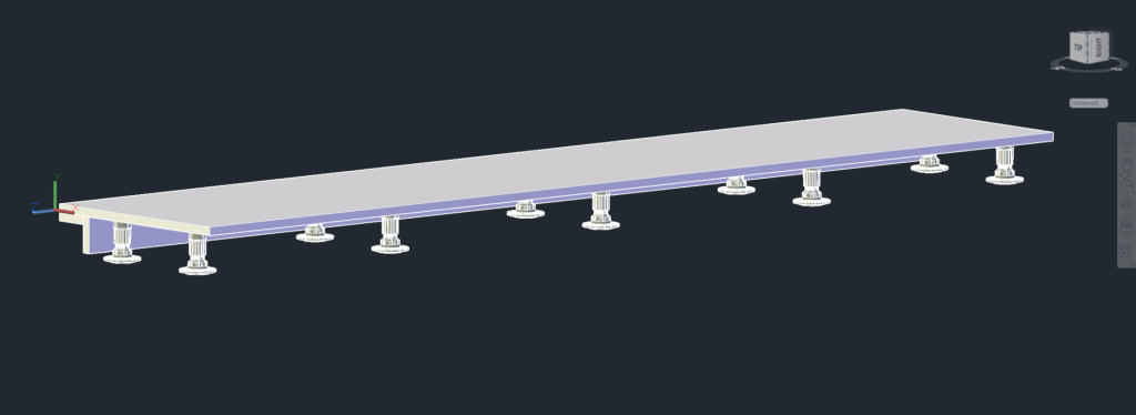

ik zat eens te denken en heb wel een idee om dit te in mijn ogen makkelijker te maken, door een plintenbak te maken die aan de voorzijde open is zodat je bij je stelpoten kunt, aan de achterzijde twee multiplex latten als hoek in elkaar geschroefd om enigzins het doorbuigen van de plaat te voorkomen. dan zet je de plintenbak net iets te laag-schuif je je kast erop-en stel je heel de boel omhoog tegen het plafond, het stellen van een lange wand met enkel stelpoten onder de afzonderlijke kasten vind ik altijd een rotwerk om alles waterpas te krijgen, op deze manier zal het denk ik een stuk makkelijker gaan. dan kun je uiteindelijk met een schroefje van 3.5x40 je plintje tegen de kopse kant van de plintenbak schroeven aangezien je die toch niet ziet als je kast eroverheen steekt.1731704000620.png
10.326
2.990
is een goed alternatief
bij mijn weten heb ik de plafondhoge kast gewoon ter plaatse met lamello-clamex'en in mekaar gezet
nadien iets verschoven om ze op haar definitieve plaats te zetten
ten slotte de stelpoten tot 2 cm hoger gedraaid
zit je hier écht mee in jouw maag, dan herbedenk ik voor hier de details
