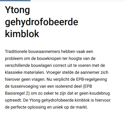

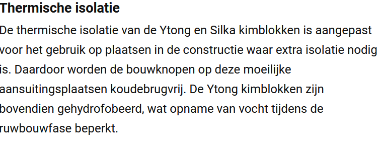

celbeton kan uitstekend tegen vocht daarom wordt het zoveel in badkamers gebruikt.
je bedoeld waarschijnlijk gewone gipsblokken.
celbeton vriest wel stuk als het vochtig bevriest

In badkamer hoef je ook geen groene gips te gebruiken want in principe zou het tegelwerk waterdicht moeten zijn. Maar wat als het wel lekt.
Cellenbeton is net een spons en zuigt water makkelijk op. Vandaar de behandeling of in constructie zorgen voor folies zodat vocht word tegengehouden of juist eruit kan.
En bij gebruik buiten komt er iets overheen stucwerk bijvoorbeeld om het te beschermen.
