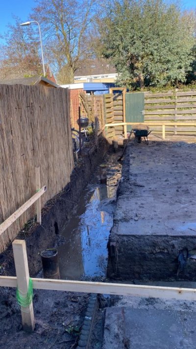

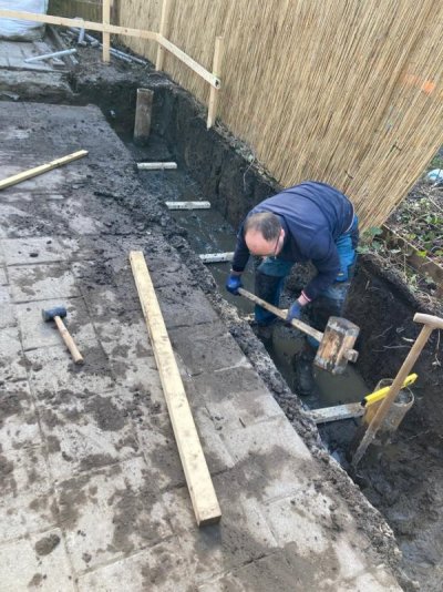

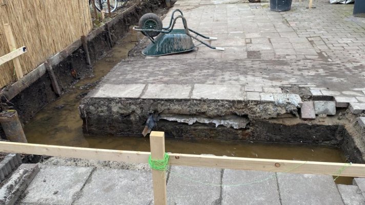

Eind januari heb ik met behulp van de bouwlaser het peil + 30cm overgezet op het bouwraam (2 bij 3'en en rachels) en de uiteindelijke locatie van de betonbalken overgebracht op schroeven. Hiermee wordt de uiteindelijke vorm van het bouwwerk gelijk goed zichtbaar in de tuin. Ook leuk om de reacties te zien van mensen die langs komen :)
De afgelopen weken zijn in beslag genomen door het graafwerk (met spade, panbats en kruiwagen). Doordeweeks graaf ik de sleuven (ca. 80 cm breed). In het weekend worden de sleuven voorzien van van houten 'bruggetjes' die op de juiste hoogte gesteld worden a.h.v. het bouwraam en wordt de ruimtes tussen de bruggetjes volgestort met beton. Op deze manier hebben we een solide werkvloer om op de werken (we zitten hier midden in de kleigrond, dus anders wordt het een vieze bende...) en kan de bekisting vastgezet worden op de houten bruggetjes.
Resultaten van het eerste graafwerk; ca. 2 weken
Plaatsen van de 'bruggetjes'

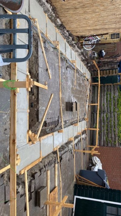

Op dit moment is ca. 75% van de sleuven gegraven en voorzien van een betonnen werkvloer. Ik heb geluk gehad dat het de afgelopen twee weken heerlijk weer is geweest en er vrijwel geen regen is gevallen; hierdoor zijn de wanden van de sleuven gelukkig nauwelijks ingestort. Dit wil ik echter graag zou houden, dus voordat we verder gaan met grafen, heb ik eerst de buitenrand van de bekisting geplaatst.
Hiervoor heb ik eerst de heipalen afgeslepen tot op de werkvloer en de wapening vrijgemaakt van beton (palen zijn direct na het heien al voorzien van wapening + beton). De bekisting wordt een 'ouderwetse' verloren bekisting van hout in plaats van een prefab EPS bouwpakket. Eerst heb ik 2 bij 3'en aangebracht op de betonvloer en deze vastgezet op de houten 'bruggetjes'. De plaatsing van de 'bruggetjes' kwam niet overal even lekker uit en dus heb ik ik de 2 bij 3'en hier en daar nog verder vastgezet met behulp van betonschroeven. Naderhand heb ik van underlayment de wanden van de bekisting gemaakt en vastgeschroefd op de 2 bij 3'en.

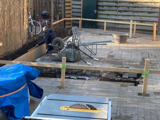

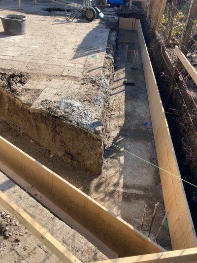

Aan de bovenzijde is de bekisting ook voorzien van 2 bij 3'en, zodat hier naderhand de bekisting gestempeld kan worden d.m.v. rachels en piketten.
De komende 1,5e week zal het restant van de sleuven gegraven worden en voorzien van 'bruggetjes' en betonnen werkvloer. Daarna kan de bekisting worden doorgetrokken en verder worden afgemaakt. Dan is het tijd om de wapening te plaatsen en kan e.e.a. worden volgestort.
Leermomentjes

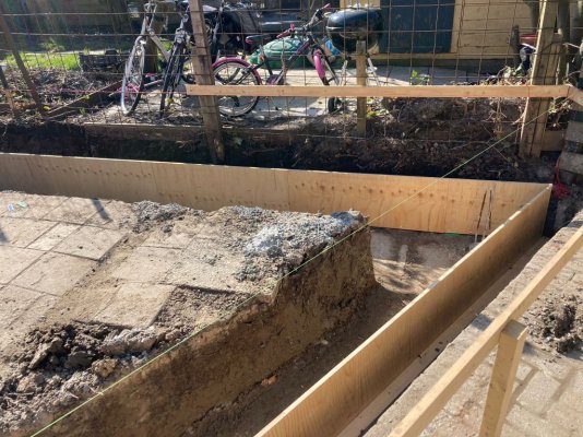

Omdat dit de eerste keer is dat ik een dusdanig project uitvoer zijn er, ondanks de aanwijzingen van familie, wat dingen niet helemaal lekker uitgevoerd.
Allereerst; ik had bij de start niet gerealiseerd dat de houten 'bruggetjes' ook zouden dienen voor het bevestigen van de 2 bij 3'en voor de bekisting. Ik dacht enkel voor het op niveau brengen van de betonnen werkvloer. Er zijn in het begin dus wat te weinig bruggetjes gezet. Dit is opgelost door 2 bij 3'en extra vast te zetten met betonschroeven.
Ten tweede: het idee was om de betonnen werkvloer volledig waterpas te storten zodat de bekisting zonder stellen op de vloer gemonteerd kon worden. Uiteindelijk bleken er hier en daar wat hoogte verschillen in de vloer te zitten. Het merendeel is glad gemaakt met een komschijf, maar zelfs dan bleef er teveel hoogteverschil over. De bekisting moet 45 cm hoog worden. Om de hoogteverschillen te overbruggen heb ik underlayment op 44 centimeter gezaagd en e.e.a. met stelplaatjes op de juiste hoogte gezet en vastgeschroefd.

Stellen van de bekisting. Links bovenin zijn de 2 bij 3'en zichtbaar die op de betonnen werkvloer zijn geplaatst.
Resultaat na een ochtendje werk: de buitenkant van de bekisting staat. Ook zijn de afgeslepen heipalen en de kaal gemaakte wapening zichtbaar

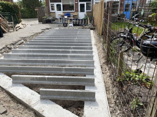

Na het verwijderen van de bekisting en het uitgraven van het middenstuk, was het tijd om voorbereidingen voor de vloer te treffen. De vloer bestaat wordt een combinatievloer (betonliggers + polystyreen vulelementen) welke afgewerkt wordt met een gevlinderde betonvloer.
Uiteindelijk gekozen voor betonliggers met een h.o.h. afstand van 470 mm en vulelementen met een isolatiewaarde van Rc 6.0. Voor woningbouw is een h.o.h. maat van 600 mm in principe voldoende, maar toch besloten voor een kleinere h.o.h. maat, zodat het plaatsen van zwaardere machines geen problemen oplevert qua belasting. Onder het motto; 'baat het niet, dan schaadt het niet' gekozen voor de vulelementen met de hoogst beschikbare isolatiewaarde. Het prijsverschil met de reguliere Rc 3.7 vulelementen was beperkt en ook was het verschil in dikte (en daarmee de noodzaak om het middenstuk verder uit te diepen) tussen de twee types vulelementen ook niet onoverkomelijk.

Situatie na verwijderen van binnenkist, afgraven middenstuk en (tijdelijk) plaatsen van de betonliggers voor de systeemvloer.

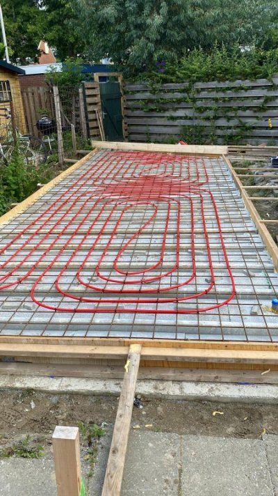

Nu het grondverzet eindelijk achter de rug is en de hele tuin niet meer bezaaid is met stukken klei en aarde, is het tijd om de combinatievloer te plaatsen.
De combinatievloer is afgetopt met een druklaag van ca. 7 cm, welke voorzien is van vloerverwarming (h.o.h. maat van 150 mm). De vloerverwarming is ca. 300 mm vanaf de randen geplaatst. Enerzijds om niet voor Jan-met-de-korte-achternaam de gevel te verwarmen, maar ook om met slagpluggen en betonschroeven nog metselen profielen te kunnen monteren op de betonvloer.
De vloerverwarming is in twee lussen gelegd, zodat ik de mogelijkheid heb om de schuur op een later tijdstip (indien nodig) in twee delen te splitsen. Beide delen kunnen dan onafhankelijk van elkaar verwarmd worden. Het is even de vraag of de vloerverwarming alleen voldoende gaat zijn om het geheel op temperatuur te houden, maar dat gaan we ondervinden als e.e.a. klaar is. Indien nodig kan er altijd nog een radiator bijgeplaatst worden.
De vloer is voorzien van meerdere doorvoeren voor het aanleggen van warm/koud kraanwater, aan-/afvoer van de vloerverwarming, (kracht)stroom, en een afvoer voor een uitstortgootsteen.

Situatie enkele minuten voor het arriveren van de betonpompwagen. Achterin ligt de badding die gebruikt is om het geheel met twee man glad te trekken.
Na het storten van het beton en glad trekken van de vloer, heb ik de vloer gevlinderd met een kleine vlindermachine. Het was even wennen voor een eerste keer, maar uiteindelijk zijn we niet ontevreden over het resultaat. Naderhand wordt de vloer nog voorzien van een 2K Epoxy laag, dus eventuele oneffenheden werken we op die manier nog wel weg.

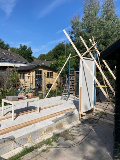

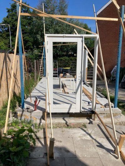

Na het uitharden van de vloer was het tijd om de metselprofielen en deurkozijnen te plaatsen. Samen met mijn vriendin de metselprofielen gesteld en op een zaterdagochtend samen met mijn vader de kozijnen op z'n plek gezet en gesteld.
Kozijn met blinde deur aan de zijkant van de berging
Kozijn met stapeldorpeldeur en raam op kopse kant van de berging.

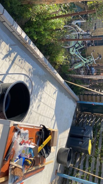

Dan wordt het nu tijd voor hetgeen waar wellicht de meeste tijd in gaat zitten; het optrekken van de muren van de berging. We hebben bewust gekozen voor traditioneel metselwerk en niet voor HSB. De berging wordt dan ook voorzien van een kalkzandstenen binnenblad en een gevelbakstenen buitenblad. In eerste instantie wilde ik het binnenblad neerzetten d.m.v. kalkzandsteen lijmblokken. Omdat dit echter mijn eerste 'echte' metselklus wordt (tot op heden enkel een metselcursus gedaan), hebben we er voor gekozen om het binnenblad ook traditioneel te metselen en om zo ervaring op te doen voor het buitenblad. Mocht het uiteindelijk geen gezicht zijn, dan kunnen we de binnenkant altijd nog laten stuken :cool:
Afgelopen vrijdag is de eerste steen gelegd en vanaf dat moment is het doel om elke dag wat meters te maken. Voor het eind van het jaar wil ik het binnenblad volledig af hebben en het dak er op hebben liggen, zodat in de wintermaanden zaken als steenzaagmachine en betonmolen droog kunnen staan.
