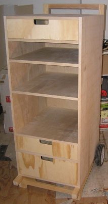

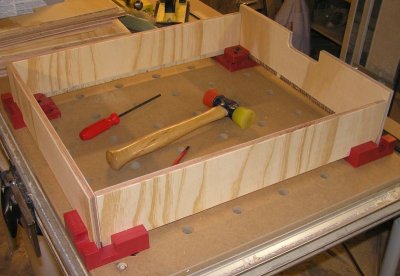

Ik heb drie laden gemaakt. Het is wel van een Chinese kwaliteit maar met lijm en nageltjes is de sterkte van de potgatschroeven goed aangevuld.
Toen ik het blad van de MFT omkeerde heb ik extra aandacht besteed aan het goed haaks instellen van de lineaal. Ik heb me nooit gerealiseerd hoe nauwkeurig je dan kunt werken. Haaks is nu echt haaks. Met een nauwkeurige driehoek van Woodpecker heb ik een framing square geontroleerd en die was goed haaks. Een andere square niet zo dus die is met pensioen gestuurd.
De delen voor de lade zijn gezaagd en van een groef voorzien voor de bodem. Ik moet nog potgaten aanbrengen.
De drie laden zijn klaar en ze passen zuigend. Ik ben blij dat de randen iets lager zijn zodat er geen luchtdruk wordt opgebouwd bij het sluiten. Ook een handvat is aangebracht.

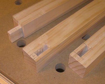

Voor het ondersteunende raamwerk van het werkblad koos ik Radiata pine van 40x40 mm (ongeveer). Het blad zou 12 mm ply worden dat in een groef valt. De raamdelen komen met een pen en gat aan elkaar. De gaten, in de lange delen, werden met de mortiser (vierkante gatensteker) gemaakt. De pennen werden ingezaagd op de zaagtafel en met beitel en router plane op maat gemaakt. Na al die jaren van domino's wilde ik het een keer ouderwets proberen en het kwam uiteindelijk net zo strak.
Dit zijn de resultaten. De pen zit uit het midden omdat er nog een groef in komt.

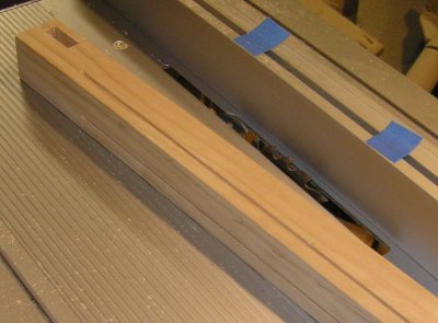

Op de zaagtafel werden met twee zaagsneden de groeven gemaakt van 12 diep en 25 breed. Bij de korte stukken konden die doorlopen. Bij de lange stukken moest ik aan de einden stoppen. De stop werd met de blauwe tape aangegeven.

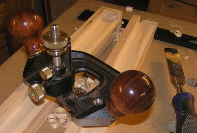

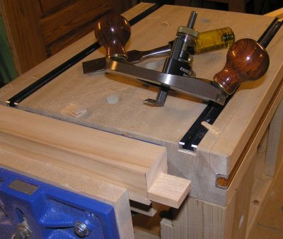

Met de beitel en de router plane werden de einden van de groef in de lange delen uitgehakt. Het deel rechts diende als steun voor de schaaf.

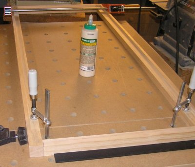

Het raamwerk wordt gelijmd. Met de hulpstukken van Veritas (metalen stroken) is het haaks opspannen makkelijk.

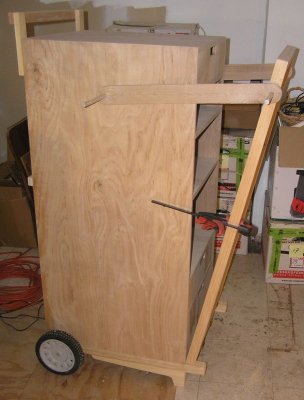

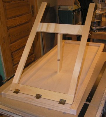

Intussen is het 12 mm blad op maat gemaakt en in het raamwerk gelijmd. In de zijkant heb ik gaten van 13 mm geboord waar een aluminium as van 12,7 mm in geschoven kan worden. Hier komen de armen aan vast te zitten. Een uitklapbare steun is in elkaar gezet en met scharnieren aan het blad bevestigd. De scharnieren had ik nog van m'n Hollandse voorraad. ;)
Ik heb provisorisch de armen aangebracht om te zien of alles werkte zoals het bedacht was. Links zit een strook hout waar het blad tegen geklemd wordt als het uit staat. In de arm komt een gleuf zodat het blad tegen de kast aan komt en als deksel fungeert.
Hier is het blad uit gezet. Omdat het wat provisorisch opgezet is gaat het overhalen van het blad wat wiebelig maar het werkt. Ik ben zeker niet ontevreden met het resultaat.

Wat voor router plane is dat?
Ziet er goed uit.
Gr Danny
Het is inderdaad een grondschaaf (horletoet) van Veritas. Prijzig maar nog niet zo als een Lee Nielsen. Het is een schaaf die je naar mijn idee pas langzaam gaat waarderen omdat je steeds weer een nieuwe toepassing vindt. Ik heb er al twee bredere voetplaten bij gemaakt om grotere openingen te kunnen overbruggen. Ook al komt de schaaf uit Canada, de schroefdraad om de hoogte te verstellen is metrische draad met een spoed van 1 mm. Ik heb een streepje op de verstelmoer aangebracht zodat ik probleemloos in delen van een millimeter in kan stellen.

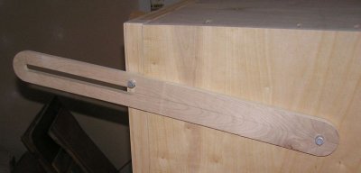

De groef in de armen is gemaakt en ook de stop om de klep/tafelblad gesloten te houden. Na het meten waar die stop moest komen heb ik de groeven eerst afgetekend en de gaten geboord. Met de decoupeerzaag werd de groef ruw voorbewerkt. Met een dun freesje op de freestafel werd er aan weerszijden zoveel afgehaald dat de aluminium as er mooi in paste.

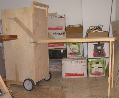

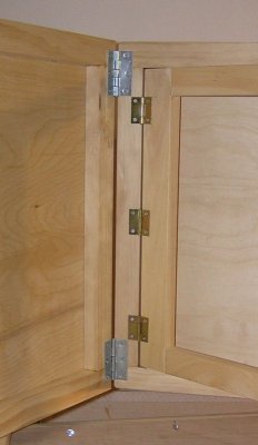

Het korte tafelblad was ook al klaar en kon aan het grote tafelblad vast gemaakt worden. Voor die scharnieren moest ik wel eerst naar de Home Depot want ik had geen passende meer in voorraad. Die scharnieren moest ik wel wat bijwerken. Het scharnier moest aan één kant helemaal vlak zijn om te kunnen gebruiken. Met een klein koubeiteltje kon ik de knik bij de knoop plat slaan. Met de magneetjes (nog uit Holland) wordt de poot in ingeklapte toestand vast gehouden.

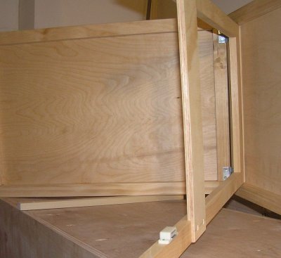

Aan het einde van het grote blad zit nu de poot en het kleine blad vast met scharnieren. Uitgeklapt is het een breedte van 2 meter en dat is een aanzienlijke werkruimte, ook al is het maar net iets breder dan een halve meter.
Ik ga nu een uithouder voor het tweede blad maken maar dat zal wel gekoppeld moeten worden aan de uitklapbare poot. Dat wordt een leuke puzzel. Ik moet ook wat rommel in de rommelkamer opruimen want ik kan nu geen fatsoenlijke foto's maken. ;)
