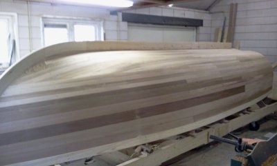

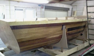

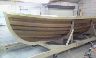

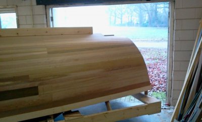

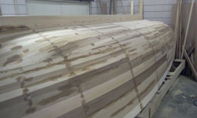

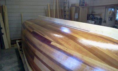

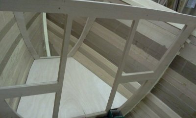

2014-01-15 14.35.27.jpgOmgedraaid ! Met 7 man was het goed te doen, al had ik het gevoel de enige te zijn die tilde....

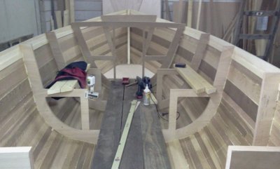

2014-01-18 15.49.57.jpg Huidige stand van zake. Vorige week en vanmorgen alle lijmresten verwijderd
2014-01-18 15.50.13.jpg Vloertje in het vooronder is een feit.

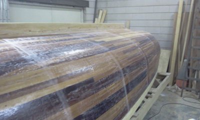

Over het doek gesproken. Ik vind het rotwerk. In eerste instantie laat je jezelf opjagen door verwerkingstijd van de epoxyhars, maar na een uurtje laat je je niet meer opjagen :)
Het vezeldoek groogt nagenoeg kleurloos op in de hars. Er zijn wel een aantal lagen hars voor nodig overigens. Het vezeldoek absorbeert volledig in de hars.
Ik heb na een tip van iemand die regelmatig met zijn hondjes langs wandelt bij mij (2 x boot gebouwd) dat Polysevice goed spul levert. Dat kan ik onderstrepen! Goed, goedkoop en nog belangrijker, je kunt bellen voor advies! Ze hebben een werkboek uitgebracht met foto's, beschrijvingen enzovoort. Ik heb het niet aangeschaft (eigenwijs) maar het schijnt de moeite waard te zijn www.polyservice.nl
Als je besluit alleen het onderwaterschip te epoxeren (?) dan moet je rekening houden met een laag-overgang van ong 2 á 3 milimeter. De dikte van de epoxylaag. Ik zou overwegen het hele schip te doen, aangezien je de vezeldoek niet meer ziet. Bij polyservice hebben ze stalen liggen ter beoodeling.
Succes! Ga je nog wat doen vandaag? Grt Jeroen

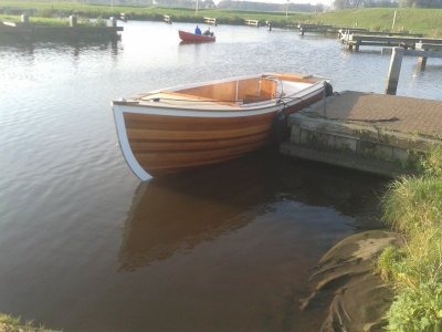

Inderdaad is dat een mooie sloep geworden jeroen.Ik wens je veel vaarplezier toe.:)
