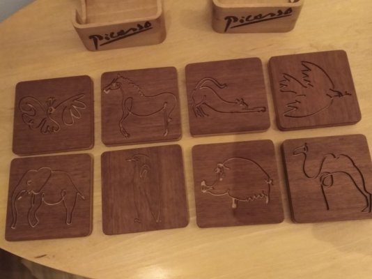

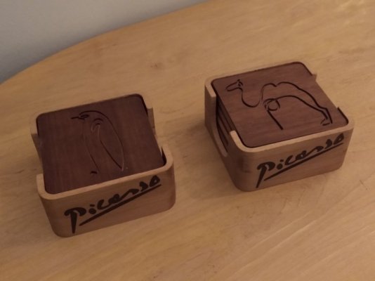

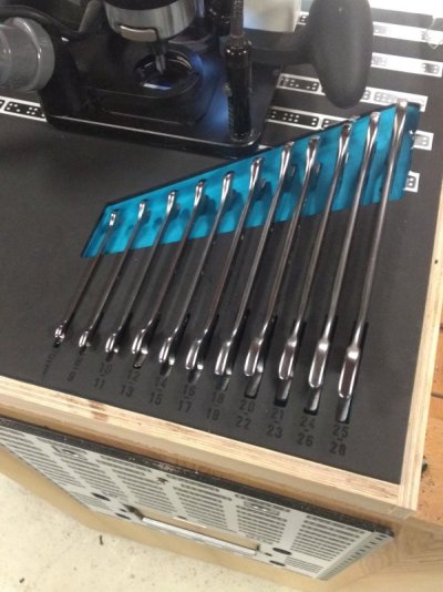

Ik ben mijn werkplaats een beetje aan het reorganiseren, en heb daarom de shaper de laatste tijd nogal wat gebruikt voor het bewerken van gereedschapschuim.
Ook nog even tijd gevonden voor een kerstcadeautje. Acht onderzetters met afbeeldingen van de éénlijns dieren van Picasso. De bestanden van de dieren staan op Shaperhub. De bakjes heb ik er zelf bij verzonnen, en gelijk even door de geest van Pablo laten signeren 😉
Ik heb de shaper nu bijna 2 jaar en vindt het nog steeds een fascinerend apparaat.
Veel dingen die ik ermee maak zijn zonder bijna ondoenlijk of te complex om aan te beginnen. Misschien wel met een cnc, maar daar heb ik de plaats niet voor en is niet mobiel.
