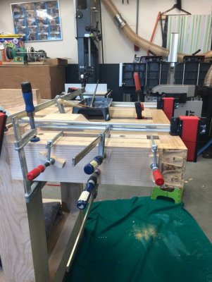

idd ik denk dat ik het helemaal afmaak en dan het laat rusten. ik houd wel direct rekening met een 2 mm afname van het blad als het gaat om het symetrisch houden van de zwaluwstaarten die op de eindkap komen. dan na een week of 4 kijken hoe het blad eruit ziet wat vlakheid betreft. bedankt voor het advies.

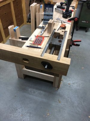

We zijn nu aangekomen aan de laatste balklaag om de werkbank heen te maken en de sliding deathman ik hoop heel erg dat de 45 graden verbindingen goed uit de verf komen!

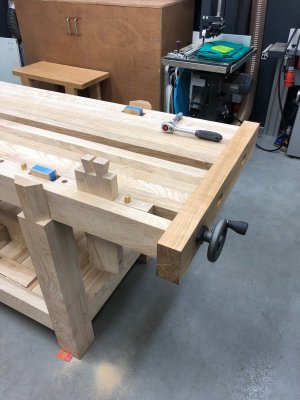

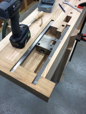

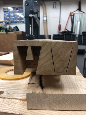

De werkbank spindel "tail vise" heb ik deze week gemonteerd.
Na het vele denk en rekenwerk is het resultaat daar. Ben blij dat dit goed gelukt is, het loopt niet aan, loopt soepel. recht en snel, echt mooi spul om te monteren. Een goed begeleidend schrijven van bechcrafted helpt enorm. Hieronder weer een paar foto's van het resultaat
(De zwalustaarten op foto 3 is het uittesten van de grip van de tailvise deze zien er niet uit) het zagen beviel wel heel goed! :)

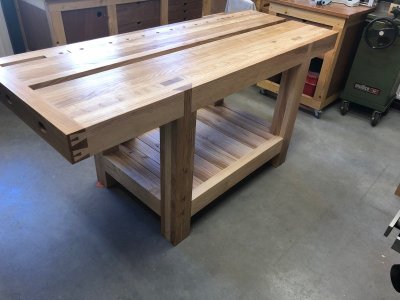

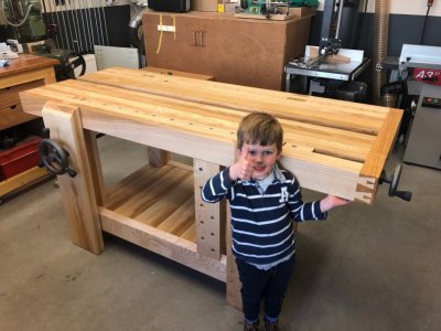

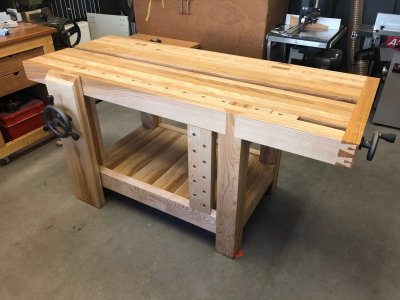

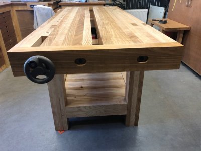

Goedemiddag,
De werkbank is klaar!!! Echt supervet geworden, sorry voor de moderne taal!
Ik ga verder waar ik gebleven was.

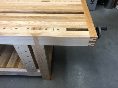

De "sliding deathman" is goed gelukt; de 45v gradenhoek rijdt heel mooi op het onderstel. Aan de bovenzijde wel wat ruimte gelaten om te kunnen werken in elke richting. Dit gedaan omdat de sliding deathman er niet tussenuit kan. Ik heb hier nog over getwijfeld. Uiteindelijk de overweging, los deel ligt weer ergens, kan alleen maar beschadigen en het hoort er gewoon bij!
Toen bezig gegaan met de omlijsting, laatste balk laag om de buitenste kanten heen. Dit heeft aardig wat kopzorgen gebracht. De 45 graden verbindingen die met de hand zijn gemaakt waren niet spot zuiver. Daarbij komt dat het een hele tijd geduurd heeft om dit gedeelte te kunnen doen, waardoor het hout is gaan werken. Leermoment: “Maak een fase in een keer af”. Dit komt de accuraatheid ten goede! Ook omdat het niet zuiver was, krijg je naden en die zie je meteen. Als je dan het laatste stuk ook nog zwaluwstaarten hebt, wordt het helemaal niet meer grappig. Geen ruimte om dan maar 1 fout te maken. Dat laatste is dus wel gebeurd, waardoor er piepkleine naatjes ontstaan. Dit komt maar door 1 ding: “onervarenheid”. Dit overkomt me niet weer; dan loop ik wel naar iemand toe met een zaagtafel. Hoe heb je het opgelost, want we gaan natuurlijk niet akkoord met naden. Jonathan Katz Mozes youtube. Daar staat een filmpje op hoe je dit soort Hickups kunt verhelpen. Beetje lijm en zaagsel doet wonderen, maar je blijft het altijd zien. Dat is wel de pest als je het zelf maakt, dan weet je het. Heb al een paar vrienden over de vloer gehad die vinden het helemaal kicken en mooi en zien dit soort onvolkomenheden niet.

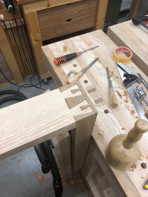

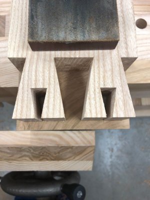

De zwaluwstaart
Zwaluwstaarten en thuiszittende kinderen gaan niet goed samen. Gelukkig zitten ze thuis en hebben we geen andere nare ervaringen met het coronavirus! Je merkt dat frustratie en ongeduld op de voorgrond komen als je zo met elkaar op de lip moet zitten. Om dan vrolijk ‘s avonds nog even naar het hok te lopen en een zwaluwstaart uit te hakken, wat je eigenlijk nog nooit gedaan hebt, is niet verstandig! Dus ook niet gedaan, daarom heeft het iets langer geduurd voordat de bank klaar was.
Als je hieraan begint: wees geduldig, heb geen andere dingen aan het hoofd, super scherpe lijnen, super scherp gereedschap, goede verlichting, systematisch werken, verschillende boren. Weet hoe het moet en houd je aan de tips die je krijgt, maak een proefstuk en schrijf op waar je tegenaan loopt. Als je de volgende dag begint aan het "echte werk" lees je het papier nogmaals door en ga je bezig. De druk zit erop want ja nu 1 fout maken en je kunt helemaal opnieuw beginnen aan de eindkap, dat zou betekenen: terug naar de houthandel, euro’s lichter, opnieuw op maat maken, grote gaten opnieuw frezen, gaten boren t.b.v. tail vise. Een hoop werk dus. Alles is eraan gelegen dat alle seinen op groen staan als je hieraan begint. Wellicht is het wat overdreven beschreven maar als je dit de eerste keer doet kan ik je vertellen dat de druk er volledig op staat! Kan je ook vertellen dat als het dan klaar is en het is gelukt dan trek je een biertje los en ga je even genieten!! De stukken hout waar de staarten aan zitten heb ik iets langer gelaten om later op maat te zagen aan de 45v graden verbinding van de poot.
Deze verbinding is dan niet helemaal zuiver en dat is balen want of je zwaluwstaart gaat wijken of de 45v graden verbinding wijkt. Ik heb gekozen om het zo goed mogelijk te doen tussen beide opties. Later eventueel met wat kunst- en vliegwerk met lijm en schuurstof bij te werken. Dat is knap gelukt.
Toen alle onderdelen klaar waren, alles geproefklemt, daarna alles in de lijm en klemmen, en ja leermoment: “hout gaat schuiven als er iets van vloeistof tussen zit en dus klemmen te kort”. Dit tot nu toe niet meegemaakt omdat alle onderdelen domino's hebben, dus daardoor niet kunnen schuiven. Snel naar de buurman voor lijmklemmen, ook weer opgelost!
Alles gelijmd en toen was het schuren geblazen! Van 80 naar 180 met tussenstappen. Gelukkig had ik alle binnenkanten van de werkbank al geschuurd voordat ik het in elkaar zette. Dit scheelt aanzienlijk veel (hand)schuurwerk.

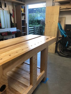

Het blad

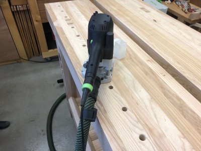

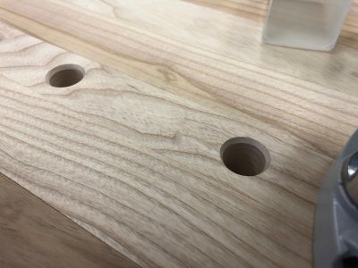

Ik heb het blad wel gevlakt; hij dipte op bepaalde punten 2 mm. Als je dat eruit wilt hebben, moet er dus over de hele tafel 2 mm af. Hier filmpjes over opgezocht. Heb uiteindelijk gekozen voor een bovenfrees met bak. Deze geplaatst over twee rails en gemonteerd aan de zijkant van het blad, frees instellen en gaan. Dit werkte perfect, mooie manier om dit zo aan te pakken.

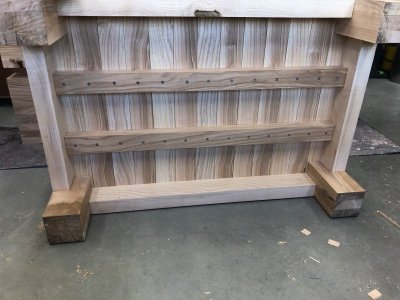

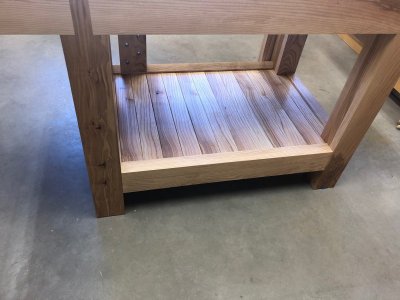

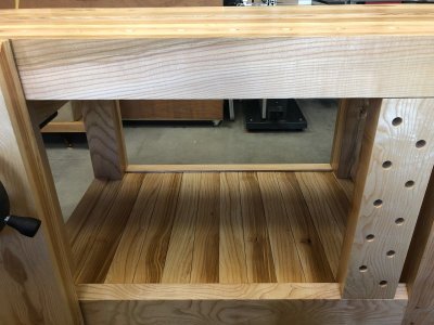

De legplank aan de onderkant.
De losse plankjes heb ik op het laatste moment vastgezet. Na dit bijna vergeten te zijn. Ik zou dit even alleen doen (kantelen van de bank), maar ben blij dat ik mijn broer even gevraagd heb voor assistentie. En gelukkig maar, we hadden beiden moeite om de bank gecontroleerd op de zijkant te krijgen en weer terug, doe dit dus zelf als je een abonnement bij de fysio wil!!
Resultaat van de sponningen en de tussenruimte is heel mooi. Dat de veer en groef los is helpt nu ook bij het verschuiven van de plankjes, een voordeeltje dus.
Olie
Lang nagedacht welke olie te gebruiken, skylt of osmo hardwax olie. Gekozen voor de laatste, het is makkelijker aan te brengen en het zijn geen twee componenten.Heel mooi gelukt, komt in een keer leven in. De nerf en tekening echt prachtig!

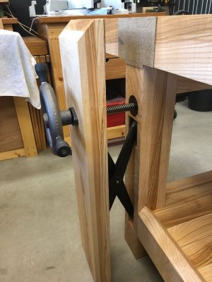

Ik zie dat je dezelfde legvise hebt als ik Ga hem deze week installeren). Hoe bevalt die je?
JPN
24 mrt 2018
66
61
Bevalt Heel best. Snel open en dicht icm crisscros. Hoge klemkracht en ook snel weer los. Wel heel goed de instructies lezen. De plastic ring zorgt voor het soepel draaien.

een tijd geleden ook naar de legvise gekeken maar het was een beetje onduidelijk wat ik nog nodig had om deze te installeren. is de 5/16 tap het enigste US tool die je nodig hebt ?
s0ulmaster
Without magic smoke, it ain't broken
11 apr 2019
401
136
Enschede
En zelfs die is niet 100% noodzakelijk.
Die tap wordt gebruikt om het uiteinde van de spindel (waar het wiel zit) te bevestigen aan het hout. Als je wil schroef je deze gewoon vast.

Ik heb gekeken naar welke tap maten ik nodig had en wat het kost. Bleek dat even langs de fabory goedkoper was. Kunnen alles bestellen dus voor metrisch gegaan. Ook de boren die nodig waren gekocht in metrische maten. Dit heeft vooral te maken met 1 werkwijze qua maten van gereedschap.
s0ulmaster
11 apr 2019
401
136
Enschede
Ja het zijn uiteindelijk maar 2 bouten die je in moet draaien. Dat kunnen ook prima vergelijkbare metrische bouten zijn (of dus schroeven for that matter).
Je hebt alleen een 32mm boor nodig en iets om een ronde mortise te maken van 65mm (heb gewoon uit de hand gefreesd).
De crisscros plaatsen was nog het meeste werk, maar ook niet belachelijk moeilijk :)
