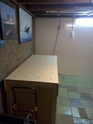

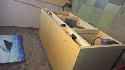

Vandaag dan eindelijk het werkblad gekregen :)
Het rust nu nog op de deuvels zodat ik het nog tijdelijk kan verwijderen om de bankschroef te maken, hoe monteer je zo'n vice eigenlijk? heb er al wel even naar gezocht, maar mij lijkt 'op de kop' het meest logisch, je kunt je werkstuk dan op de geleider stangen laten rusten, maar ik zie em ook wel eens rechtop gemonteerd, en zijn er restricties aan de breedte/hoogte?
Wat betreft optrekkend vocht heb ik nooit, mijn tegels zijn het hele jaar droog... wel werkt mijn kruishout 's winters niet, die moet eerst een dagje in het woonhuis liggen, dus vocht is er wel degelijk. Ik denk toch dat ik het ga proberen, mocht voor 1/2 tientjes wat op de kop kunnen tikken en het ligt een paar jaar ben ik al tevreden!

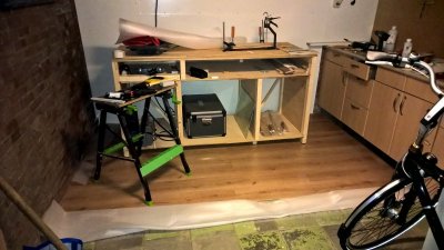

Nu ben ik ook nog eens eigenwijs (zelfs als mensen dit bevestigen trek ik het nog in twijfel ;) ) en heb ik dus een partijtje laminaat op de kop kunnen tikken, Ik leg dit op 2 foam met daaronder dampremmende folie (200mµ voor de kenners) en laat de tijd het me leren.
Stel het blijkt te glad te zijn... dan los ik dit wel op met antislip tape oid, dat zal tegenwoordig ook wel transparant verkrijgbaar zijn.

Afgelopen zaterdag een uurtje tijd gehad en een beginnetje gemaakt met het laminaat,
Moet eerlijk zeggen dat het materiaal nog wel redelijk stroef is, hoe dit straks gaat met wat zaagsel moet de tijd maar leren.
Het probleem met het verrijden van de werkbank is nu wel opgelost, daar zit gewoon vilt onder.
Als het glad word ga ik wel een matje gebruiken inderdaad, de reden dat ie te verplaatsen moet zijn is wanneer ik met volle platen werk, en rondom de werkbank moet kunnen lopen, maar dat zal niet heel vaak zijn,
