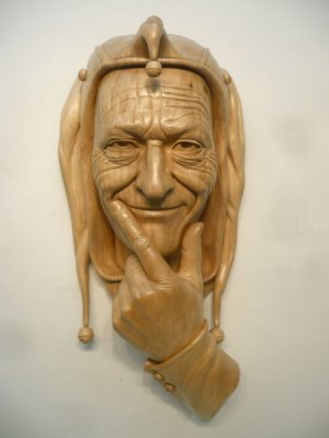

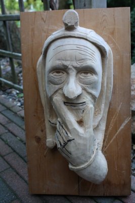

de nar stond al bij "even voorstellen" bij houtsnijden, gereedschap en werkwijze. Maar ik zag dat het de verkeerde categorie is om te laten zien hoe de nar zich ontwikkelt. Het voorbeeld is gemaakt door Ian Norbury en heb ik van het net afgeplukt.
De foto's laten het voorbeeld zien en het stadium waar ik nu mee bezig ben. Ik kan mij voorstellen dat menigeen de volgorde wat vreemd vindt maar ik heb dan ook geen enkele ervaring in het maken van portretten c.q. koppen, ik ga ervan uit dat ik dat al doende zal leren.

Hallo Meron en Pel,
Ik ben begin deze maand begonnen met de nar ( en ben daarbij in het begin al met een guts uitgeschoten richting zijkant linkerhand; slagadertje doorgesneden, 9 hechtingen. Ik heb nu dynema handschoenen aan als ik hout snijdt). Ik had eerst twee balkjes linden aan elkaar vastgelijmd maar al spoedig bleek dat dat onvoldoende diepte had; dus heb ik er weer twee balkjes onder gelijmd, later een stukje op de neus moeten lijmen en binnenkort het stukje van de narrenkap dat op het voorhoofd uitsteekt.
Ian Norbury laat delen van het werkproces van deze nar zien in video's;http://iannorburyshop.weebly.com/carving-a-face-with-character.html. ( wil je meer zien dan moet je ervoor betalen, ik persoonlijk doe dat niet, ik heb genoeg aan de foto's en stukjes video als introductie die hij laat zien).
Wat mij tegenzit is dat ik twee gutsen en een burijn heb besteld bij Ashley Iles maar :" due to illnes your order could be delayed", en dat is inderdaad het geval; ik zit er al 10 dagen op te wachten en heb ze gemaild dit als "urgent" te beschouwen. Qua gereedschap heb ik van alles zo'n 30 stuks maar breidt de verzameling gestaag uit; Kirschen, Pfeil, Stubai, Dastra en nog wat gutsen e.d. van wijlen mijn vader; merkloos, die stuk voor stuk niet scherp te krijgen zijn.
Pel: inderdaad een uitdaging, maar voor mij moet de lat hoog liggen anders heb ik er geen plezier in. Ik denk dat je met plasticine de hardplastic folie bedoeld waar het vooraanzicht op schaal op uitgetekend is; inderdaad zou ik een groot probleem hebben wanneer ik die niet had getekend. Regelmatig leg ik dat plastic op het beeld om te zien of de verhoudingen nog kloppen ( voor degenen die dit idee willen overnemen; ik heb dit plastic gekocht bij Deva kunstschildermaterialen in Breda, ik denk dat alle kunstschilderzaken dit hebben samen met een staedtler viltstift die niet uitwisbaar is).
Handicap is dat er geen foto of video op internet is te vinden die de nar zuiver van de zijkant laat zien, wel frontaal en schuin van voren, waardoor het moeilijk is de diepte van e.e.a. te schatten.
Fouten heb ik al gemaakt; de narrenkap heeft twee lange uiteinden met belletjes eraan; dat hout heb ik al ver weg gesneden; dat wordt improviseren. De meeste belletjes( het zijn er 12) heb ik al uit linden gesneden en wil die inspannen in een boormachine ( bij gebrek aan een houtdraaibank) en proberen met schuurpapier verder rond te krijgen, maar dan zijn we ettelijke stadia verder. Het kan ook nog zijn dat ogen, neus e.d. nog 0,5 tot 1 cm. dieper komen te liggen; dd toekomst zal het uitwijzen.
Overigens zie ik, als ik de foto's vergelijk, dat het maken van foto's tussendoor goed kan helpen om tijdig te zien waar het dreigt mis te gaan, waar nog wat weggehaald moet worden e.d. Als ik bovenstaande foto's vergelijk vallen mij details op die ik niet eerder zag.

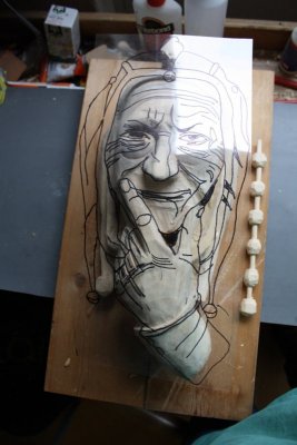

Bijgaand een foto van het hard plastic; niets bijzonders, het is gewoon transparante plastic folie maar erg handig om referentiepunten terug te vinden wanneer je begonnen bent om de diepte in te gaan en de tekening op het blok hout praktisch verdwenen is.
Rechts naast de narrenkap liggen de gesneden latjes waarvan ik de belletjes van de narrenkap wil draaien vastgeklemd in een boormachine of dremel; hopelijk gaat dat lukken.
Het ongeluk gebeurde doordat ik het blok hout ingeklemd op de werkbank had liggen en het vasthield met mijn linkerhand, ik ben met de guts van rechts naar links uitgeschoten en stak vol in de zijkant van mijn hand. Gelukkig geen zenuw geraakt, wel een kleine slagader. Ik dacht dat dat niet kon gebeuren omdat ik mijn elleboog "op slot" zette tegen mijn ribbenkast maar het is dus toch gebeurd. Ik neem geen risico's meer en draag daarom liever die handschoenen; bij fijn snijwerk niet omdat je dan weinig kracht zet.

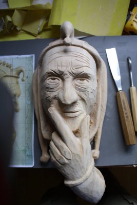

Hier weer een update; naarmate het werk vordert merk ik dat ik steeds onzekerder word in wat ik doe; bang om het nog te verprutsen. Het is al ver maar nog lang niet af.
Je zit goed Frans, onderkant van de ogen overgang wang onderste ooglid iets dieper, krijg je meer expressie, voorzichtig aan, beter 10 keer te vaak van een afstand gekeken als een keer te laat. Ook de handen wat verfijnen, chapeau wat je tot nu toe gemaakt hebt.

Het begint de goede kant op te gaan hoor.
Frans, de kunst bij het beeldhouwen is op tijd stoppen want door perfectionisme ben ik wel 'ns te ver gegaan en verpestte zo het hele werk.
Belangrijk is ook niet in één detail helemaal door gaan maar steeds aan het hele werk bezig zijn en af en toe even afstand nemen om rustig je hele werk te bekijken of alles in verhouding klopt.
Want één onderdeel helemaal in detail en de rest niet ziet er niet uit.
Schilders doen het ook zo, telkens kijk je weer even naar het geheel en dan zie je op dat moment wat aan de orde moet komen en zo ga je steeds meer er in op en ontstaat langzamerhand je werk.
En als je ver bent en begint te twijfelen stop dan en leg het weg en neem afstand en misschien dat je op een ander moment het dan weer verder af kan maken.
Beter driekwart af en behoorlijk in verhouding dan verpest want dan heb je niets.
Ook als je bij Rembrandt kijkt zie je dat sommige onderdelen beter zijn geslaagd/meer in detail dan andere delen op een schilderij.
Tevreden zijn is de sleutel.
Succes.

Dank je wel Pel en Willem voor jullie adviezen die ik erg waardeer.
Pel, de onderkant van de ogen heb ik vanavond al uitgediept en richting neus ook om de hele oogkas wat bolling te geven. De hand vind ik een van de moeilijkste onderdelen van de nar; ik wist dat al van tekenen en schilderen dat handen een van de moeilijkste lichaamsonderdelen zijn om te tekenen c.q. schilderen.
Willem; helaas ben ik een perfectionist in houtsnijden, tekenen en schilderen ( goed overigens dat ik die achtergrond van tekenen en schilderen heb; ik denk niet dat ik anders dit project zo ver had gekregen), en kan dat niet veranderen aan mijzelf.
Zoals ik nu naar "de nar" kijk heb ik de grove vormen nu ver te pakken en ga nu over tot de details. Je hebt helemaal gelijk, zo ook Pel, dat je regelmatig afstand moet nemen; je ziet dan plots dingen die je voordien niet zag.
Ondanks de problemen die "de nar" oplevert is het voor mij een groot plezier om er aan te werken.
