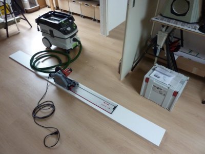

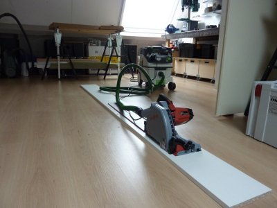

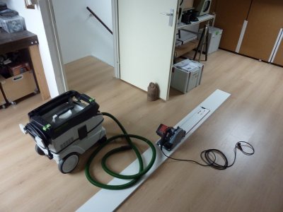

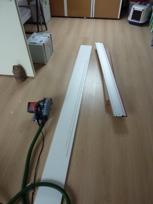

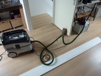

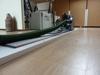

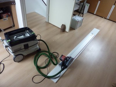

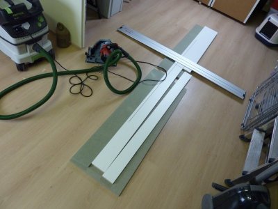

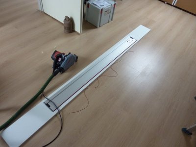

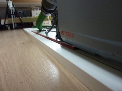

Hoog tijd voor wat piccies hierzo! Zojuist de linealen ingezaagd en ik moet zeggen dat ik heel erg blij ben met mijn Mafelltje. Ik heb geen vergelijk met de Festool, slechts een instap groene bosch PKS54.

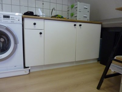

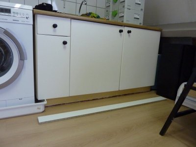

Meteen maar even mijn eerste "werkstukje". Moet toch ergens eens een begin meemaken, nietwaar :)
Er moest nog een afwerklatje onder het wastafelmeubel op zolder komen.
Wijze les: RECHTS van je lineaal bevindt zicht het AFVALHOUT, LINKS van/onder je lineaal bevindt zich je WERKSTUK!!!!!! Had ik even niet bij stilgestaan in mijn jeugdig enthousiasme, gelukkig mis ik die paar mm niet hahahaha.
