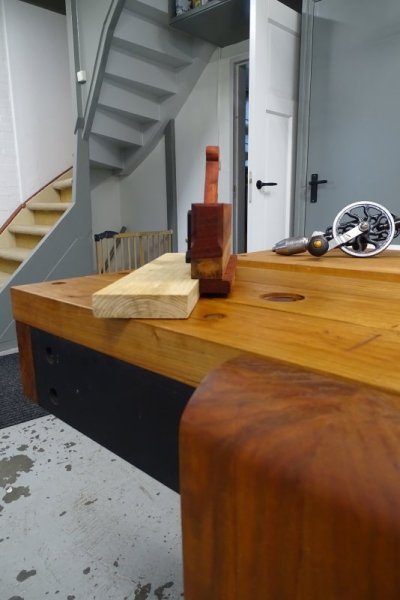

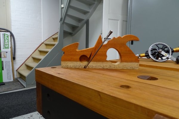

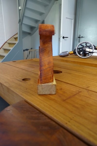

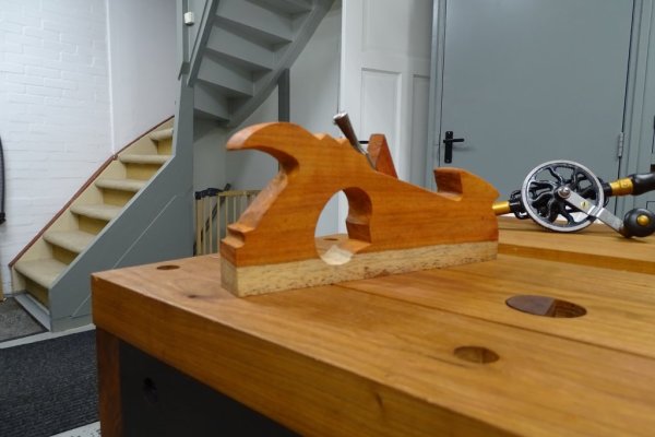

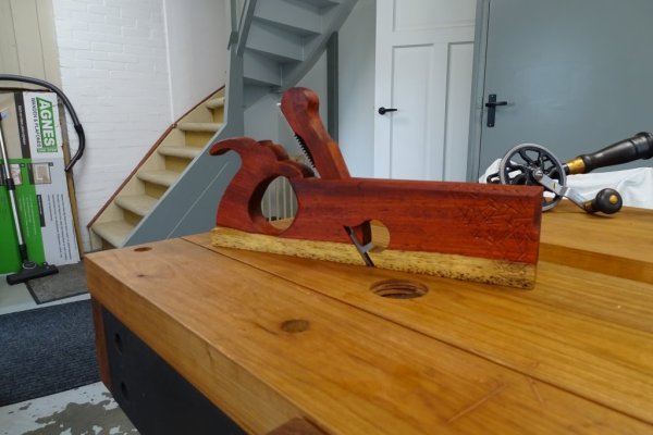

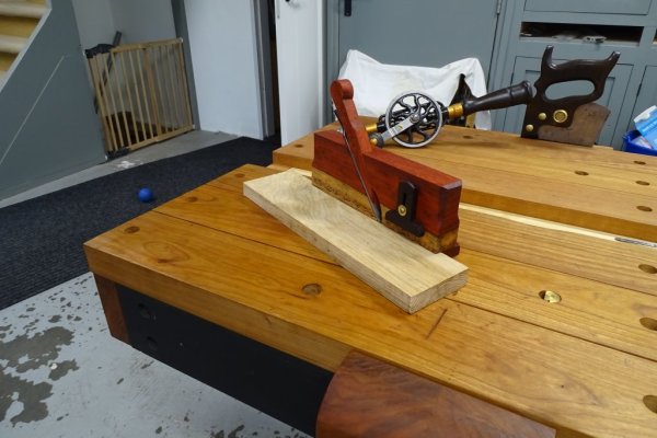

Ben voor iemand wat sponningschaven aan het maken en hield wat hout over.
Ik had nog een oude beitel liggen en dacht,ik maak een poor men,s rebatplane.
Was benieuwd of zo iets gaat werken.En het maakt mooie krullen.

Mooie schaafjes hoor!
Pardoek is een mooie harde houtsoort en het spint is ook fraai, had alleen er voor gekozen om de spintkant boven te houden.
Spint als schaafzool is niet heel slijtvast. Die keuze begrijp ik dan ook niet.

Snap ik,alleen is het zo,n warrig kernhout.
Daar springt bij het minst of geringste stukjes hout uit,
en bij het spinthout niet.Vandaar deze keuze.
En ik gebruik dit soort schaven zelden dus kan er wel mee vooruit.
En degene waar ik het voor maak vond dit ook mooier.

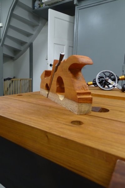

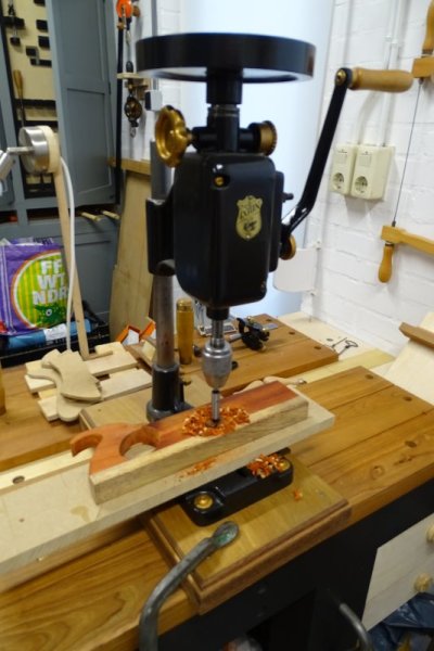

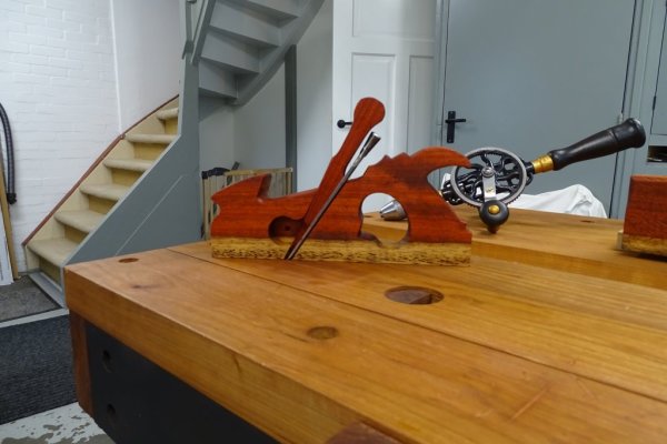

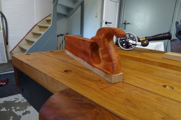

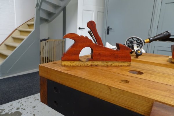

Schaafje is zo goed als af.Gat geboord met mijn kolomboor(30mm geen enkel probleem.)
Daarna gat gemaakt waar de beitel doorheen kan.
In model gebracht en een profiel aangebracht voor wat meer grip.
Een laagje olie maakt het af.

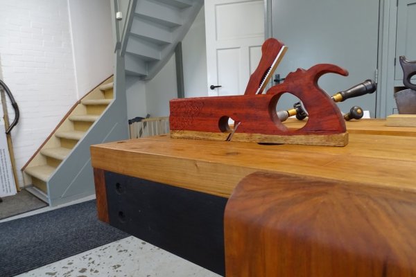

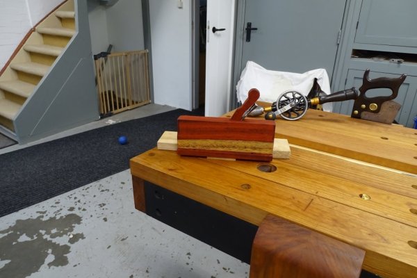

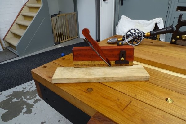

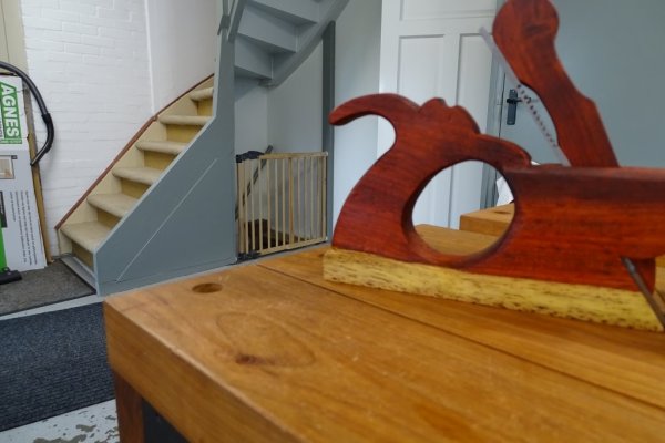

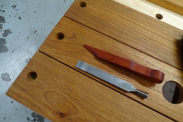

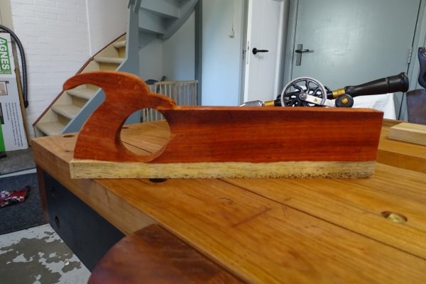

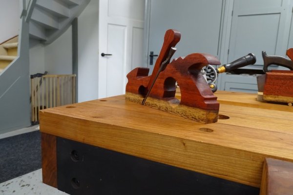

Laatste model is ook klaar.
Morgen nog een spie(wig)maken, finetunen en in de olie.
Ga deze nog wel meer maken maar niet meer van dit hout.
Vindt het geen fijn hout.
Alles wordt oranje en veel stof.
Veel met de rasp gewerkt.
Morgen nog wat foto's als het schaafje klaar is.

Gaat de krul, schaafsel niet vast lopen in het laatste model? Of is dat waarom je nog een spie wilt maken? Ik maak alleen nog maar proefschaven in slecht vurenhout, bij een daarvan heb ik het blinde gat er schuin in geboord zodat de krul er uit geduwd wordt. Geen plaatje helaas, is al in rook op gegaan.

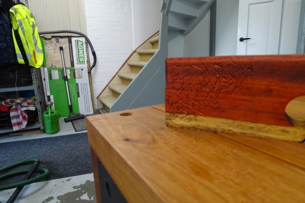

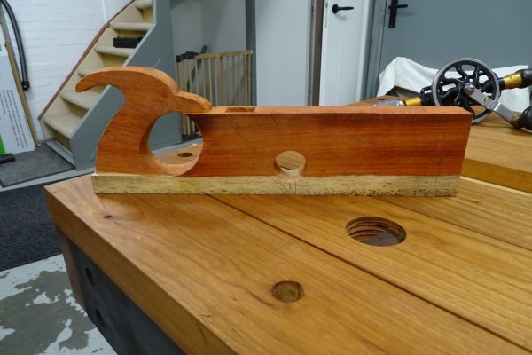

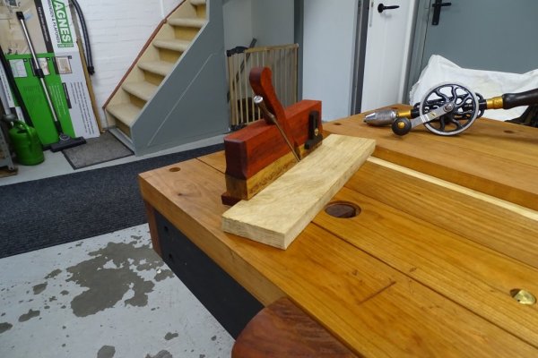

KLAAR!!!!
Op naar het volgende klusje.
Een oude stanley no 4 opknappen.
