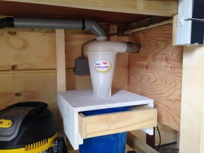

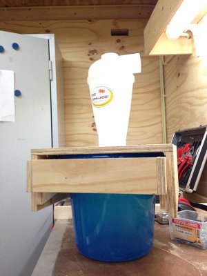

Vandaag even lekker bezig geweest met verschillende dingen waaronder de cyclonen.
De emmer (15 liter van de lidl) wordt geklemd tegen de plaat waar de cyclone op vastgezet is, als het zo werkt ik weet het nog niet de stofzuiger slang is te klein voor het gat op de cyclone en heb ook nog geen slang die vanaf de cyclone richting het gereedschap gaat. Probeer ik deze week rond te krijgen.

Heb je de rand van de emmer naar het hout wel luchtdicht afgewerkt?
anders gaat er een luchtstroom van onder uit de emmer naar boven en werkt het niet.
rjmulder
6 nov 2014
948
32
Twente
www.rjmaakt.nl
Ik weet niet hoe de afdichting nu is dat kan ik dus alleen proberen en dan zie ik het vanzelf, gaat het niet plak ik er tochtband op en is het dicht.
Op de emmer zit trouwens geen deksel, de emmer zelf wordt tegen het hout aan gedrukt.

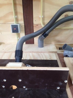

Het heeft even geduurd maar de cycloon werkt :) geprobeerd met een hele flinke hand stof en het meeste komt in de emmer en een klein beetje in de stofzuiger. Hoe je de hand voor de aanzuiging klapt de emmer in elkaar en krijgt die weer lucht springt die weer netjes terug.

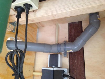

Gisteren maar eens verder gegaan met dat ding, met 50mm pijp en 45graden bochten een koppeling gemaakt bovenop het werkblad moet nu alleen nog 2 stukjes slang hebben 1 voor de afkortzaag en 1 van de stofzuiger naar de cycloon maar wil dit doen met een dikkere slang dan aan de stofzuiger zit.
Foto's zal ik nog maken en plaatsen.

Vandaag ook nog even een boel stof opgezogen en dat gaat mooi het hele fijne maar ook grof spul zuigt die prima op.
Je ziet de stof in de cycloon draaien en in de emmer draait de stof ook rond, als dit goed is weet ik niet maar het komt er wel terecht :)
En nog wat plaatjes van hoe ik het nu heb, de slang voor de stofzuiger moet nog en voor de afkortzaag ook.
