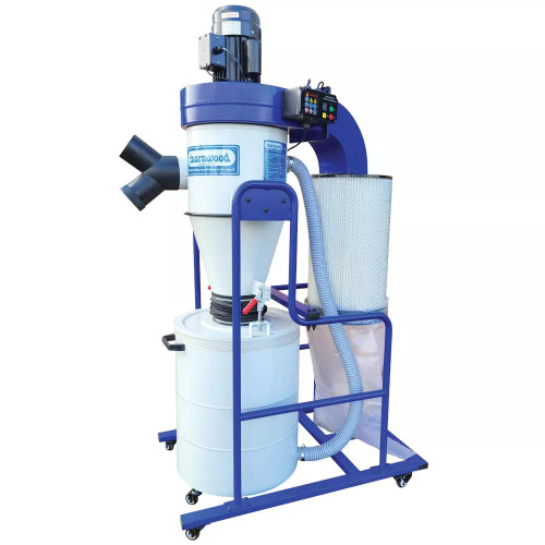

Al een tijdje denk ik na over de afzuiging van stationaire machines in mijn werkplaats. Dit gaat om een KITY Combi2000 en een afkortzaag. Daar ik liever geen fijnstof inadem, moet er ook een redelijke fijnstof filtratie op zitten. Die dingen zijn best prijzig dus dacht ik aan zelfbouw (had zelfs al onderdelen aangeschaft zoals een Dust Deputy Xl), maar nu zag ik op HBM een machine die ook op basis van een cycloon is.
TOP zou je denken...ja...helaas HBM vermeld geen info over hoe goed het filter fijnstof uitfiltert. Gek natuurlijk, dus bellen. Nog gekker; ze kunnen die info niet achterhalen:rolleyes:
Nu zijn er veel verschillende bouwgelijke machines op de markt:
Die laatste geeft aan 99% van het stof groter dan 1Um
  • Is dat voldoende en zou de HBM dat ook doen?

Bij de Charnwood wordt ook inderdaad 99% en 1 Um aangegeven. De andere machines van Holzman en airflux waarbij ze ook 1Um aangeven zijn net anders opgebouwd, hebben meer capaciteit een veel hogere prijs en maken gebruik van een grotere tonfilter.
Wel jammer dat ze deze specs niet hebben, want de prijs is wel scherp.. Als er verder niemand ervaring heeft dan heb ik de neiging om de machine bij HBM te kopen. Zelf maken met losse onderdelen is zeker net zo duur en wellicht kan ik weer een andere filter na zetten of op bouwen.

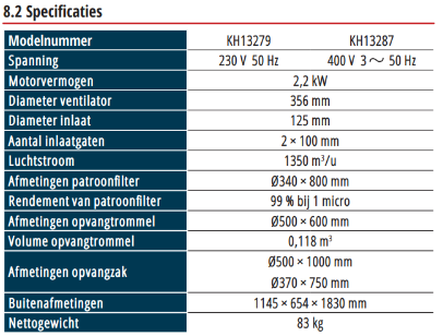

Misschien een beetje laat maar voor de HBM opstelling heb ik deze week deze info ontvangen. De filter filterd dus ook tot 1Microm. De handleiding kan ik desnoods ook doorsturen. Die heb ik ook ontvangen maar ze is te groot om toe te voegen als bijlage.
Ik had me geinformeerd omdat die opstelling wel zeer goedkoop is in verhouding met veel andere die dezelfde of mindere specs hebben.

Dat zijn wel mooie specs zeker voor die prijs, ik wil graag de handleiding ontvangen.
Wel grappig, mijn laaste correspondentie met HBM was oo 18 september dit jaar en toen waren deze specs nog onbekend.
Bekijk bijlage 149953

Voor spannen en krullen heb je 25 / 35 m/s luchtsnelheid nodig AFH vochtgehalte. Voor doorsnede 125 mm is dat min 1100 m3/uur. Deze machine levert maximaal 1350 m3/uur en zou dus moeten lukken. Maar alleen als je niet teveel appendages en buislengte tussen monteert. nB voor droog zaagsel / fijnstof komt het uiteraard minder kritisch.

Ik was 2 weken geleden aan het rondkijken en was sterk aan het twijfelen tussen deze en een update van mijn cycloon, daarom de specificaties opgevraagd en uitgerekend financieel wat voor mij de beste optie was. Ik had dit topic ook gelezen en dacht dat het wel voor velen interessant zou zijn. Vooral omdat het voor mij lijkt dat deze evenwaardig is aan de Holzstar maar voor een veel betere prijs. (lijkt wel dezelfde installatie, anders gelabeld)

Hij lijkt dus zelfs beter dan de holzstar want die geven aan 99,5% deeltjes tot 3 micron af te vangen.
Komt allemaal uit china, dus gie serieus die specs allemaal te nemen zijn durf ik niet te zeggen.
