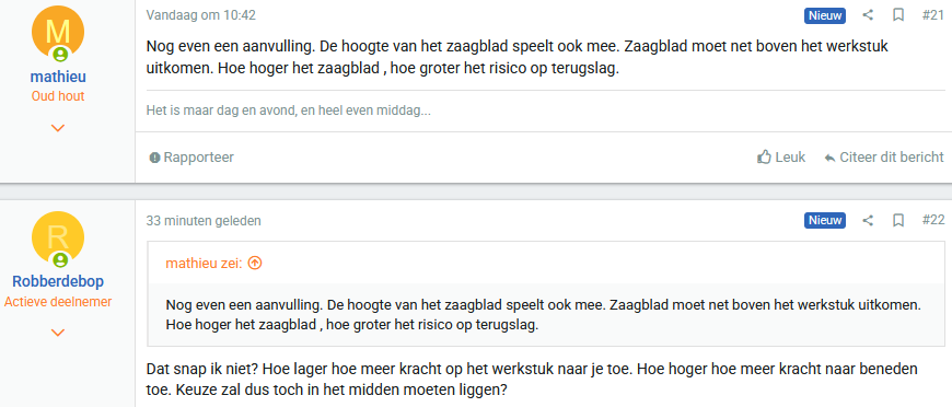

Nog even een aanvulling. De hoogte van het zaagblad speelt ook mee. Zaagblad moet net boven het werkstuk uitkomen. Hoe hoger het zaagblad , hoe groter het risico op terugslag.
Dat snap ik niet? Hoe lager hoe meer kracht op het werkstuk naar je toe. Hoe hoger hoe meer kracht naar beneden toe. Keuze zal dus toch in het midden moeten liggen?

Terugslag komt vanaf de achterzijde, hoe hoger het zaagblad, hoe hoger het hefboomeffect en hoe meer tanden het werkstuk kunnen grijpen en hoe meer oppervlak zaagblad beschikbaar is. De kracht aan de voorzijde naar beneden is wel hoger, maar aan de achterkant is de kracht naar boven ook hoger.
Daarnaast is laag plaatsen ook een stuk veiliger voor je handen igv terugslag. Een spouwmes is dan ook het meest nuttige en het meest veilige, omdat het die vorm van terugslag voorkomt. Daarnaast techniek, zoals al beschreven en je gaat nooit achter je werkstuk staan, of iig dat deel wat tussen geleider en zaagblad inzit.
