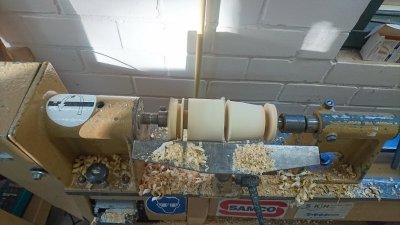

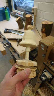

Gisteravond weer een cursusavond en eens iets totaal anders.
Ik heb voor de eerste keer in mijn leven iets met de houtdraaibank gedaan.
Erg leuk om te doen en ik snap goed waarom vele mensen het houdraaivirus te pakken hebben gekregen.
Het hout is rhododendron en nog redelijk nat.

Het was ook best makkelijk om mee te beginnen. In het begin was ik beetje bang dat het hout ging happen, maar dat viel reuze mee.
Ik heb wel een beetje spijt dat ik het geprobeerd heb. In mijn hobby-hok heb ik amper plek voor een draaibankje, dus is het lastig om de ideeen uit mijn hoofd te zetten.

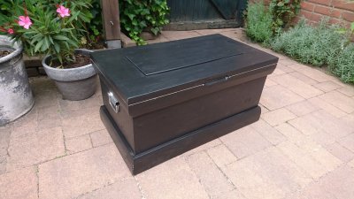

Klaasjandiederik,

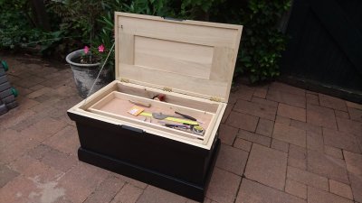

je schrijft dat de boven- en onderrand even hoog zijn. Ik begrijp dat je dat doet, maar omdat je eigenlijk nooit met je ogen midden voor de kist staat, is het mooier (en gangbaar) om de bovenkant iets minder hoog dan de onderkant te doen. Misschien 7 en 8 cm, of zelfs 6,5 en 8,5. Dan krijg je een harmonieuzer geheel.
Desalniettemin vind ik het een erg mooie kist geworden, mooie uitsparing heb je gemaakt. Misschien "leen" ik dat idee nog wel van je.

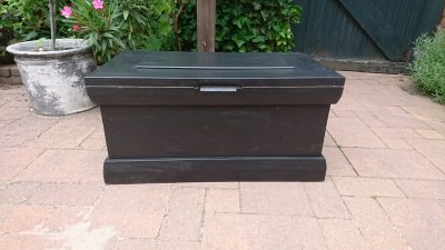

Hierbij een foto-serie van mijn gereedschapskist die gereed is.
Er zullen nog wel wat toevoegingen gedaan worden om gereedschap te kunnen opbergen, maar dat is voor een andere keer.
In gesloten toestand

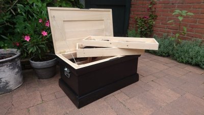

Bovenste tray
onderste tray

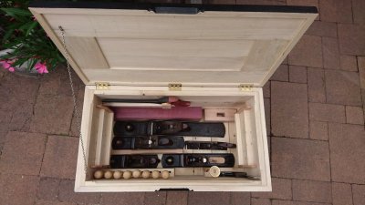

De bodem

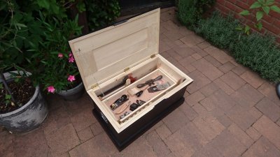

Op de bodem achteraan/links kan men nog een glimp opvangen van mijn laatste project wat ik op de cursus gedaan heb.
Maar die moet nog worden afgemaakt
MerkiMac
28 sep 2012
262
34
Zandvoort
www.markdemaker.nl
Mooi geworden zeg. Leuk dat je de randen nog schuin hebt gemaakt, dat maakt het geheel een stuk "lichter" Ook door de naad in de bovenste rand, lijkt die wat minder massief dan de onderkant. Ook de binnenkant ziet er al lekker gevuld uit. Beitels, kruisstaal, (hamerkop), deklatten, schaven. Een goed begin!
Alles bij elkaar echt een mooie kist!
Een heel mooie kist KlaasJan, daar kun je m.i. overal mee binnen komen, in het reglement van de LTS vroeger (ik heb het vaak genoeg over moeten schrijven;)) stond geschreven, "waar herkent men de vakman aan". Antwoord "aan zijn gereedschap" nu heb ik dit altijd al een hele rare idiote regel gevonden, want de grootste kneus kan immers met de duurste schaven of ander top gereedschap binnen komen, daardoor ben je m.i. nog geen vakman. Maar als iemand met zo'n kist binnen komt, dan kun je er wel vanuit gaan dat je met een vakman te maken hebt.

Dankjuliewel voor de complimenten. Met de kist ergens aan komen zetten gaat denk ik niet zo vaak gebeuren. Buitenwerks istie 65x35x35 cm, en weegt denk ik zo'n 30+ kg :D
Het handige van deze kist is dat deze je aanzet tot nadenken wat de volgende aankoop zal zijn. Hij zit alweer bijna vol.
Die van mij was vroeger denk ik nog wel een maatje groter denk ik, ± 80 x 45 x 40. Hij werd op de vrachtwagen met het overige materiaal naar de bouw gebracht, daar bleef hij in de keet staan tot de volgende bouw, of weer terug naar de werkplaats.
Volgens mij wel klaasJan, een kist is een kist, de grote maakt m.i. niets uit, maar Jaap of Pieter weten dat zeker.
