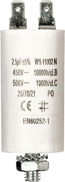

  • Capaciteit: 2. 0 uF
  • Voltage: 450 V
of
  • Capaciteit: 2, 5 µF
  • Voltage: 450 V
2,5 µF heeft de voorkeur, lees ik .
Zijn deze types geschikt? Ze hebben een moer, ze noemen het
Fixapart W1-11002N Condensator 2.5 uf / 450 V + Aarde.
Is die aarde een probleem? Moet die dan ook geaard worden of mag ik die ook afzagen en negeren? Heeft het daadwerkelijk een elektrische functie? de origenele had het niet.

De originele is veel lichter.
Ik zou de condensator vast schroeven.
Daar dient het draadeind met de moer ook voor.

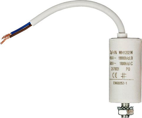

Als je er een met aansluitsnoer koopt, kan je de aansluitingen solderen en afdekken met krimpkous. Dan kan je hem verder los in de voet leggen. Dat zou ik niet met een uitvoering met kabelschoentjes doen. Die zou ik met een beugeltje aan bijvoorbeeld de onderplaat vast zetten. Zo zit het bij mijn kinzo slijpmachine al een jaar of 15 zonder problemen.
