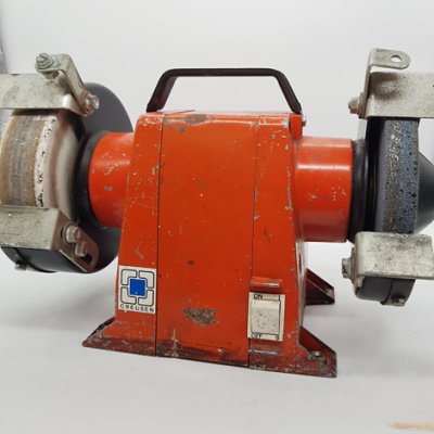

Creusen ( sneldraained 150mm monofasig 230 volt) draait de soms rechtsom ens oms linksom.
Hallo allen.
ik kreeg een Creusen bankslijper , monofasig 230 volt, 150 mm sneldraaiend, , in handen om er nieuwe stenen of een CBN op te zetten.
Bleek die machine bij het starten soms linksom ging draaien en bij een volgende start kon dat dan rechtsom zijn, dat de machine draaide.
Weet iemand waar zo'n gedrag aan te wijten is?
Het is en wordt niet mijn machine , maar ik zou de eigenaar dolgraag een plezier doen door het in orde te krijgen.
Machine ziet er zo uit , gelijkaardige internetfoto

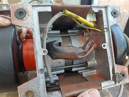

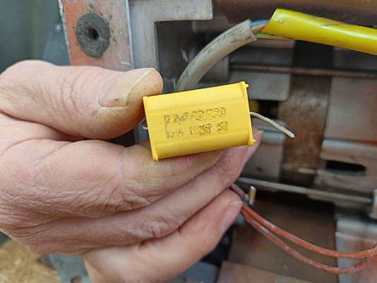

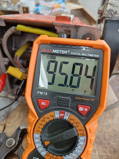

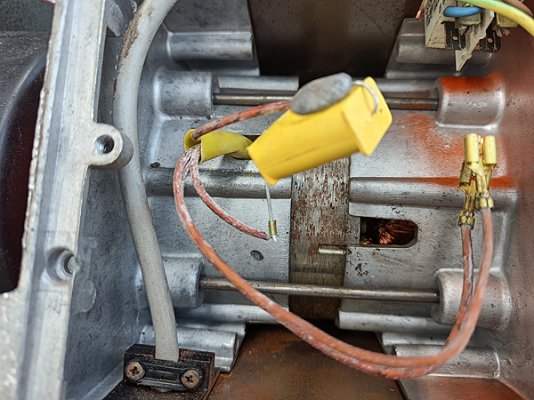

Gisteren heeft de eigenaar het ding open gedaan.
De condensator is stuk
condensator heeft een waarde van 2.2 µF of 2200 nF
Een kant van de condensator is losgemaakt en de meting van de condensator geeft maar 95,84 nF
