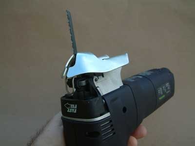

Er zijn ook speciale decopeerzagen voor, of speciale zolen voor op je decoupeerzaag, die werken een beetje netzo als een "startpin" op een freestafel voor betere controle t.o.v. het werkstuk
