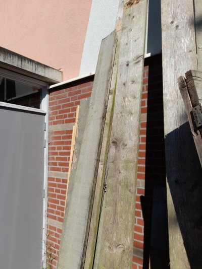

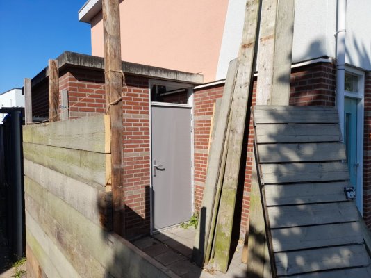

Dit zijn de plankennvoor t idee om die te gebruiken in de lengte voor schuin afdak. Komen dan nog planken tussen om in de breedte goed bast te schroeven (de golfplaten)

Daar komt dan schuin afdak met 7° helling.
Van muur tot schutting s ca. 2.5m
Vandaar de planken van 3/19 ivm draagkracht vanuit muur naar schutting om de ... 60(?)cm.
En dan tussenin dus nog planken om in de breedtr de golfplaat vast te schroeven.

Voor zo'n afdakje lijkt mij het geen probleem qua draagkracht. Wat wel een aandachtspunt is: zonder grote ingrepen ga je de zijde van de muur niet waterdicht krijgen. Je zal in die kant dus hout moeten gebruiken wat goed vochtbestendig is. Ook moet je bedenken hoe je voorkomt dat je steigerhout daar nat wordt. Wat nat worden is rotten en dan zakt vroeg of laat je hele dak in elkaar. En dan wil je er niet onder liggen.
Bedankt. De muurzijde huis bedoel je? Want daar zit wel een wit plastic ding voor afwatering dat n eindje uitsteekt.
Als ik de golfplaat daaronder laat beginnen/eindigen loopt t netjes naar beneden weg toch? En is dus t hout daaronder beschermd tegen regen?
Of begrijp ik je verkeerd?

Ps kan t desnoods aanvullend verven/vernissen.
Hoewel dit oude schutting planken zijn dus ze zijn denk ik sowieso al behandeld.

Ook met dat plastic zal er water achter komen. En oude planken kunnen behandeld zijn, het feit dat ze oud zijn draagt ook niet bij aan de levensduur. En wat ook niet helpt is dat golfplaten niet vlak zijn. Maar wellicht kun het ook oplossen met een reep DPC folie, die je deels onder de golfplaten legt en dan omslaat over de kopse kanten tegen de muur. Dan slaat het regenwater nog steeds door, maar blijft je hout in ieder geval droog.
