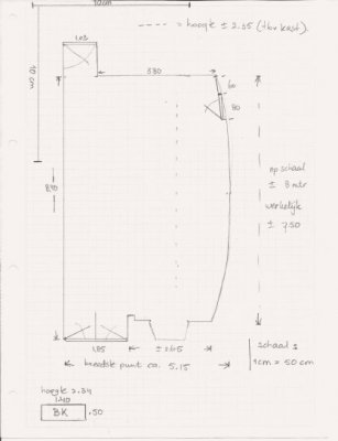

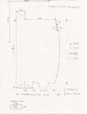

Heb je er een foto van zoals het nu is, en een tekening?

@ Zweihaak : Ik heb een tekening gemaakt om adh daarvan mijn inrichting te bepalen. De einige foto's binnen foto's die ik heb zijn meer plafond georienteerd, daar dat net geschilderd is.......
