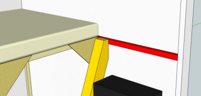

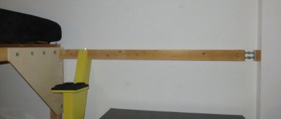

Maar ik heb voor de plaatsing van mijn trap toch een balk gebruikt om in te klemmen:
De balk zit ingeklemd tussen hoogslaper en muur, hier ook weer schuurpapier gebruikt als anti slip
Ook de contact vlakken van de trap beplakt met schuurpapier.

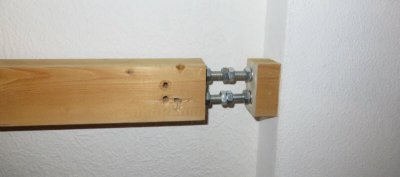

M10 draadeind, bouten en carrosserie ringen gebruikt om inklemming te stellen
Al zeg ik het zelf, dubbelzijdig tape + schuurpapier werkt echt super.
Kan dit zeker aanraden als je een goede verbinding zoekt die demontabel moet zijn.
