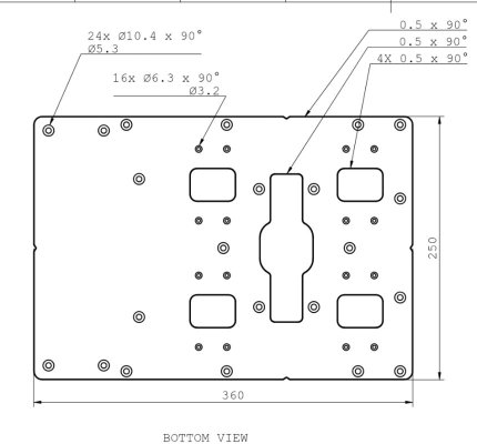

Is het een idee om er een forum project van te maken? Gezamenlijke inkoop, bouwvordering via het forum, met hulp en onderling support? Ik voel er wel wat voor om mee te doen. Misschien dat iemand meerdere prints wil solderen tegen kleine vergoeding en iemand het 3d printwerk etc, dat moeten we toch kunnen organiseren.
Waarderingen: Scheppie en klusrob
schrijnwerker
11 aug 2008
583
78
Oostzaan
Ik vind het een goed idee.
Ik ben zelf in staat om de aluminium bodem plaat te frezen.
Maar dat gaat geen seriewerk worden voor mij.
Dus als daar iemand connecties in heeft?
MarnikMakes
9 feb 2022
13
Dilsen-Stokkem
Ik kan wel delen 3d printen. Ik had deze frees ook al voorbij zien komen en met interesse bekeken. Om alles uit te zoeken is het me op dit moment te druk maar als groepswerk zie ik het zeker wel zitten.
Efvee
9 jun 2021
919
375
RegioRotterdam
De basisplaat, of een frees/boormal daarvoor zou zeker printbaar zijn, al zou je die print op de meeste huis-tuin-en-keuken printers in twee moeten delen of slim spiegelen.
klusrob
27 jun 2011
1.938
1.107
Omgeving Eindhoven
Ik denk dat een hdpe snijplank ook wel een goed alternatief kan zijn voor die basis.
Die basis, is dat de alu plaat officieel?
In dat geval moet die superstabiel zijn en niet vervormen. Een hdpe snijplank zal niet recht blijven, hdpe staat erom bekend dat het snel krom trekt.
Met de meeste CNC-frezen is een alu plaat prima te bewerken, duurt alleen wat langer dan hout.
