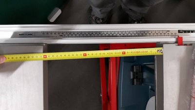

2015-12-02 17.35.33 (Small).jpgruimte voor frees ?

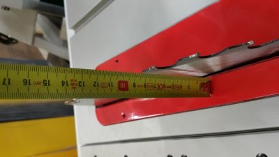

2015-12-02 17.36.27 (Small).jpgBosch Zaagdikte ( std blad 254mm ) - 3200 rpm ?
De Dewalt heb ik helaas nog geen foto .. volgens de spec zou het een 250mm zaagblad zijn ? -3800 rpm ?

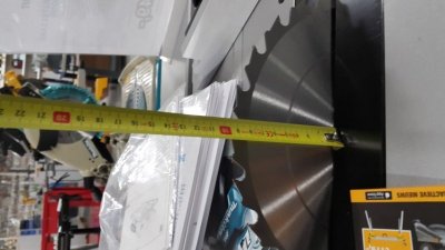

2015-12-02 17.39.02 (Small).jpgMakita Zaagdikte ( std blad is 260mm ) - 4800 rpm ?
De Vraag is past bijvoorbeeld een 260mm ook op de bosch of dewalt ? of zit het spouwmes dan er tegen ?
Hoe zit het ook met die snelheden .. de bosch zou aan 3200rpm draien .. de makita 4800 ?
