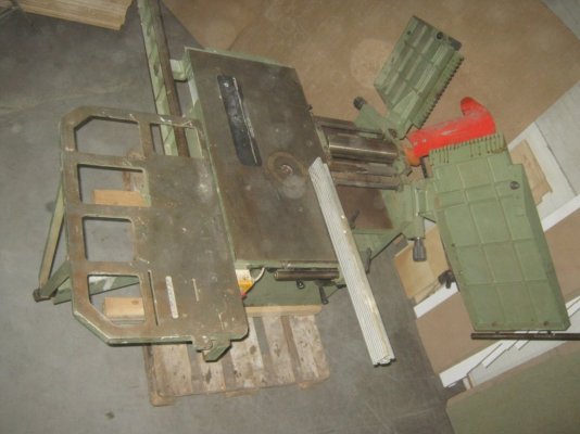

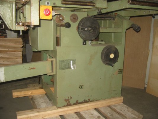

Deze machine nam ik over van een zeer handige beroeps meubelmaker.
Ik kocht 'm omda-tie toevallig op mijn pad kwam, ik was er zeker niet naar op zoek, deze goede kennis, klant ed was met deze machine weer opnieuw begonnen na dat hij bij een mislukte zakelijke stap al zijn machines was kwijt geraakt, gelukkig kon hij na een tijd weer andere machines kopen en kwam deez beschikbaar, hij was er erg enthousiast over, dat is voor mij een enorme aanbeveling, dit soort ervarings berichten uit betrouwbare bron.
Maar, nu ben ik de machine aan het ontdekken, gangbaar maken, ontroesten, verf en lijm resten er af halen, enzzzz.
En er waren allerlei grote en kleine hulpstukken bij, sommigen dingen hebben duidelijk niets met de machine van doen en andere dingen ontbreken.
Dus ben ik benieuwd wat er allemaal bij zou moeten zijn eigenlijk, helaas is er geen enkele indicatie van merk of type te vinden op de machine om zo op zoek te kunnen gaan naar een gebruiksaanwijzing oid.
Dus : wie kan er iets meer vertellen over deze machine ayb ?
Er zitten 3 motoren in voor 3 functies :
- cirkelzaag
- spindelfrees
- vlak en van dikte
bvd !
Het ding is loei zwaar overigens, met aardig wat moeite sta-tie nu op een pallet gelukkig, ondanks dat ik een heftruck en pompwagens heb kostte dat veel fantasie omdat er geen stevige uitsteksels oid aan zitten als aangrijpings punt, zonder schade te maken, redelijk verbazend dat de makers van deze machine daar nu juist weer niet goed over na hebben gedacht.
Ik ga 'm nog een keer op een andere nog te fabriceren pallet zetten, iets lager (zo laag mogelijk) en dan zo dat er van 4 kanten een pompwagen onder kan.
Want dat is de truc bij dit soort machines, en bij mij eigenlijk alles op wielen of pallet.

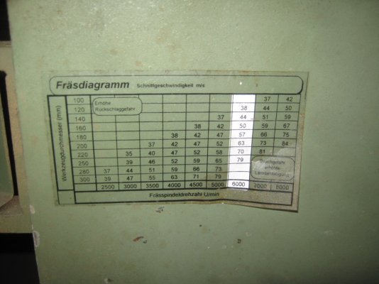

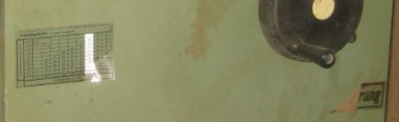

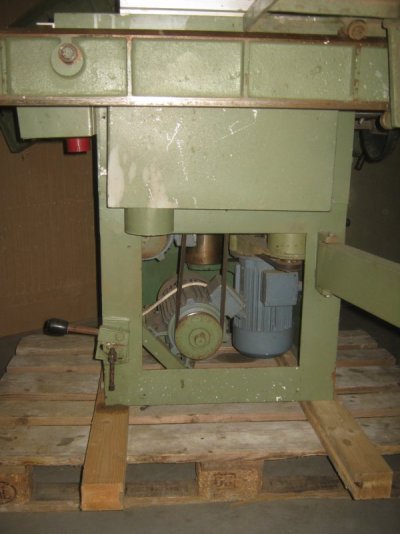

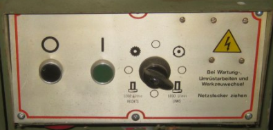

strikt genomen staat de enige handleiding die je nodig hebt, op dit plaatje
de freesas heeft 2 snelheden
daaruit leid ik af dat het een dahlander op 3 fasen is
op de motoren staat hopelijk een plaatje met de nodige spanning

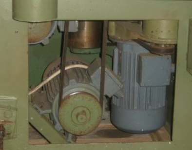

ik zou beginnen met deze opening af te dichten
een beetje wind, een wapperende broek, en hop . . . .

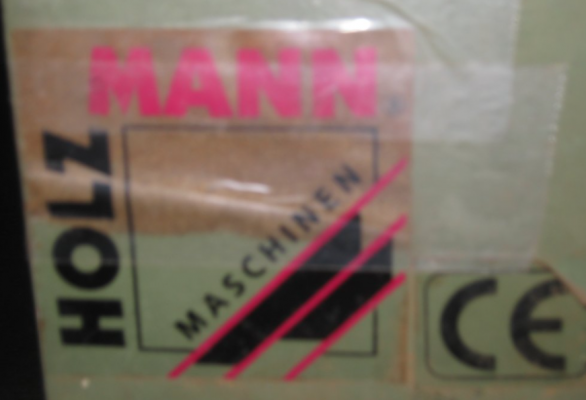

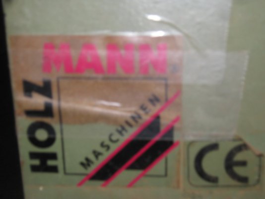

Ik heb wat detail foto's gemaakt van de plaatjes die er nog wel op zitten.
De messen zijn 320mm
Op zich ben ik redelijk bekend met dit soort machines maar wat er aan hulpstukken bij zou horen te zijn, dat zou ik graag wetenIMG_1306.JPGIMG_1302.JPG
Een type nummer zou helemaal mooi zijn.

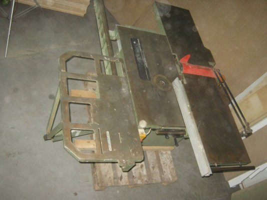

Het meeste zal ik 'm als zaagtafel gebruiken, want die mis ik nog al eens, voor klein werk heb ik een festo tafeltje en voor resthout een ferm, en natuurlijk een handcirkelzaag en liniaal, en een cnc portaalfrees, maar een zaagtafel met een roltafel is toch ook wel erg handig.
Maar, ik heb er geen liniaal bij (heet dat zo ?) ik bedoel een iets op de roltafel om het materiaal tegen aan te kunnen leggen.

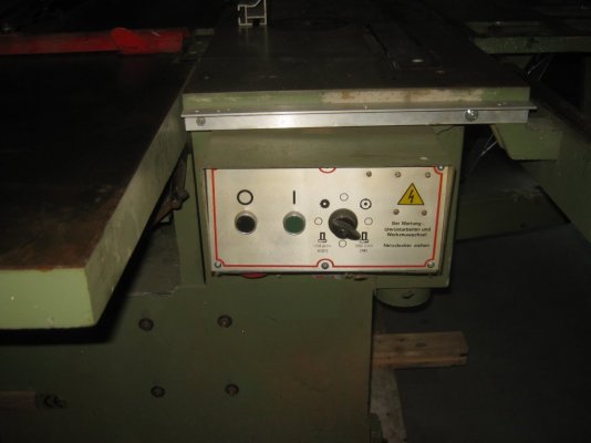

dit plaatje is al beter
die blijken nog te bestaan

je bedoelt een geleider die in een verstelbare hoek op de roltafel zet ?
die hoeft niet origineel te zijn
op de webwinkel van felder.com vind je die aan 150 euro

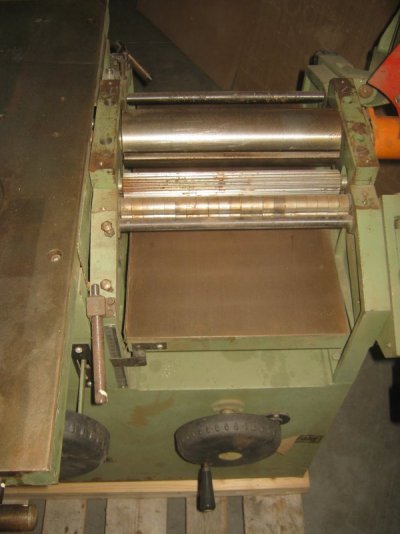

De messen zijn echt 320mm
De binnenkant is zichtbaar omdat het klepje er af is om er bij te kunnen :) En om een een foto te maken, en zulke weijde broeken heb ik niet, maar, je hebt een punt, maar wat te denken van dat scherpe ding aan de bovenkant :)
Het lijkt me trouwens zeer onhandig sleutelen aan de binnenkant van dit apparaat, weinig toegang, geen andere klepjes.

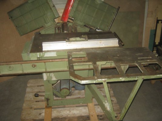

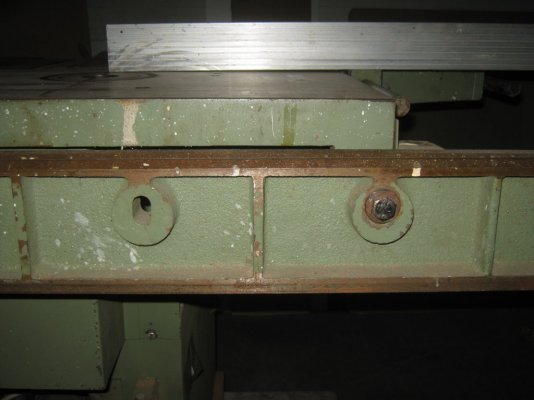

En niet alles zal passen op deze roltafel. Hier een detail, vd gaten.
NB, ik kan er best zelf iets voor maken, zeker voor alleen haaks.
Maar ik ben nog steeds benieuwd hoe het ooit bedacht is.
Ook merkwaardig, de rail voor de roltafel is in hoogte verstelbaar middels sleufgaten, maar als de roltafel op gelijke hoogte staat met de vaste tafel dan is dat de laagste stand.
De roltafel is best smal, maar geen gaten om er een verbreding aan te hangen. En waar zijn de grote sparingen ( zie eerdere foto) in de roltafel voor bedacht ?

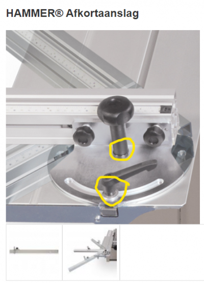

deze van hammer heb ik op mijn roltafel van scm
daarvoor hoefde ik niet te boren, want het T-stuk paste in de groef van de roltafel
je hoeft enkel de gaten voor het opnamesysteem te maken
dan kan je in jouw roltafel naar hartelust

heb je de vraag aan holzmann in oostenrijk gesteld ?

is mistens 30 jaar oud
Er zit een CE stikker op, dat is pas vanaf 1993, dus niet minstens 30 jaar oud.

De machine heeft alle kenmerken van de oude Robland combi’s. In de geschiedenis kun je zien dat HolzMann zo’n 30 jaar en langer geleden machines uit Tsjechië importeerde . Mogelijk dat daar “klonen” van Robland werden gebouwd. Doet bij mij een associatie opkomen van het merk Rojek.

op de foto's staat 'CE'
dat doet @XL500SZ besluiten dat de machine hoogstens uit 1993 is, dus max 28 jaar geleden (2 jaar er naast)
ander aspect: de messen zijn 320 mm
volgens @XL500SZ is dat geen uitzondering
bij mijn weten kon je rond die tijd (rond de 30 jaar geleden) bij robland, kimac, vamac, enz kiezen tussen een versie met messen van 260 en 310 mm, maar niet 320 mm
ander element: @XL500SZ bekijkt de roltafel, en oordeelt dat die bijna identiek is aan sommige uitvoeringen van de robland TZ
nog een element: op de machine hangt een plakker van holzmann
het blijft een raadsel

Het plaatje van XL500SZ lijkt er wel op maar de functie van die langsop geleider op de roltafel bevreemd mij nogal, of zit die uit de weg geklapt.
Een sleuf rail is er helemaal op deze machine, maar daar heb ik wel een idee over, later meer.

Zojuist gemeten, de rol, de messen en de breedte van de vandikte is allemaal 320mm.
( heb ik weer eens iets afwijkends te pakken ? )
