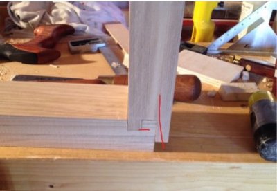

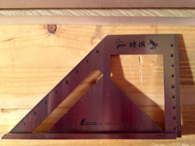

Tot op dat moment deed ik de verstekhoeken met de zweihaak aftekenen. Maar dat vond ik toch te lastig. Elke keer weer dat instellen onder 45 graden en controleren. En als deze dan weer een tikkie kreeg, toch weer even checken.....
Dus hier maar een alternatief voor aangeschaft.

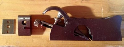

De verstekhoeken en de schouders van de pennen moesten ook wat worden bijgewerkt. Hier ook maar een hulpje voor meegenomen.

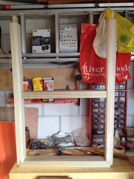

Het frame van het blad zit in elkaar, tijdelijk. Van de tussenregels moeten de sponningen nog worden gemaakt. Binnenkort multiplex voor de vulling halen. Wil eigenlijk berken toepassen, maar ja, het is en blijft voor in de garage......
Ondertussen ook de eerste verbinding van het onderstel gemaakt. Wat ik bij de verstekken al merkte, kwam in deze variant ook terug. Ik heb niet de ideale toepassing voor de betreffende verbinding bedacht. Wat je merkt is dat het meteen erg precies moet passen, anders loop je de kans op scheuren. En met proefpassen, past het niet allemaal meteen......

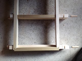

Maar goed, vandaag wel wat kunnen doen. Nog een reststukje multiplex geregeld voor de tweede lading lijmklemmen en die gelijmd.

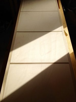

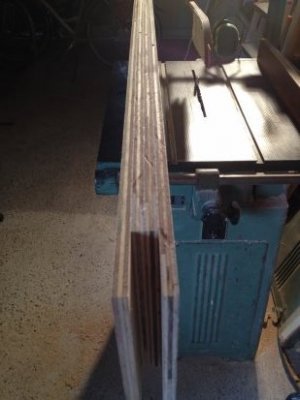

Vandaag druk bezig geweest. Onder andere alle verbindingen van de poten. Daarna de werkbank in de grote stand gezet en het blad van de ombouw onder handen genomen. De hoeken nagelopen, sponningen gezaagd en geschaafd in de tussenregels, multiplex op maat gezaagd en natuurlijk alles weer droog gepast.
Diagonalen gemeten, geen verschil. Als het ook zo is na het verlijmen knijp ik mijn handen dicht.

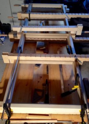

Ondertussen met het huidige project aan de gang gegaan. De lijmklemmen zijn klaar, dus het frame van het blad kan worden verlijmd.
Vanavond nog even het multiplex ingebracht. Terwijl ik dit noteer bedenk ik mij dat ik dat multiplex eigenlijk anders had moeten doen (met mes en groef), maar ja, dat is nu te laat. :(
Ach nou ja, weer een leer voor de volgende keer! :rolleyes:

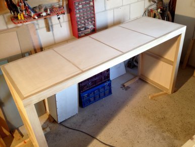

In juni is de uitbreiding van Het Schip gereed en we waren net te vroeg n he Rijksmuseum. Ze hebben daar nu een tentoonstelling over de Amsterdamse School. In de Volkskrant was vrijdag bijna een hele katern aan de Amsterdamse School gewijd.

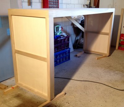

Ondertussen is de ombouw gereed voor afwerking. Ik moet zeggen dat ik tijdens de bewerkingen wat twijfels had of ik yellow poplar wel mooi vind. Tijdens als het schuren begon ik het wel steeds mooier te vinden. Of zal het de trots op het werk zijn? :confused:
Natuurlijk zitten er de nodige schoonheidsfoutjes in, maar dat zijn weer mooie leermomenten voor de volgende keer. Hoewel ik twijfel of het de juiste afwerking is, denk ik de ombouw af te werken met tungolie. Uiteindelijk komen er straks gewoon machines op te staan.....
