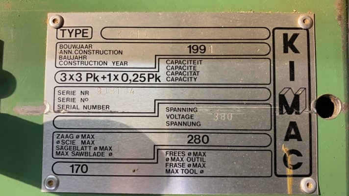

Allen,
heb sinds enkele jaren de houtworm in het bloed. Begonnen met mijn eigen dak te maken van mijn nieuwbouw, eiken afdak zelf gemaakt van vers gezaagd eik 250x250, thuis wat dressings gemaakt, mudroom,...
Qua machines heb ik me destijds voorgenomen om liever voor de full option dingen te gaan.
in volgorde: dewalt dws780 afkortzaag, festool ts55 rebq, makita 18v schroef en boormachines.
gezien de foutemarge die ik bij repetitieve snedes had vorig jaar een dw745 en lintzaag profitech LZE430.
over die lintzaag kun je twijfelen, maar is op zich niet zo veel verschillend met de dure jongens. Heb er wel direct een andere motor op gezet.
tot daar de inleiding...

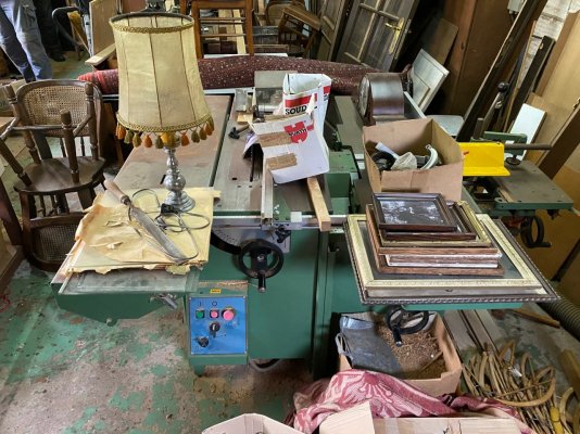

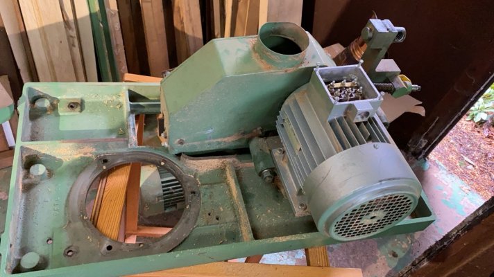

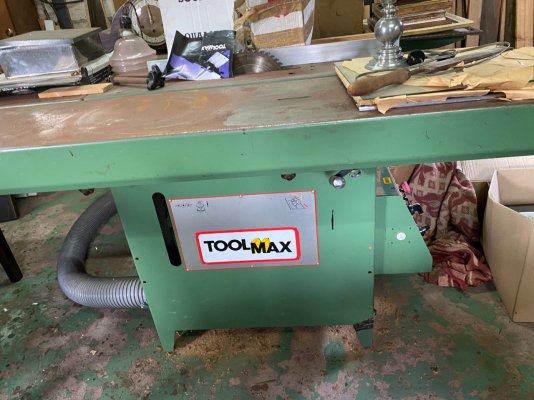

Met oudjaar belde iemand me of ik interesse had in een combine die reeds 10j stilstond, verroest was, maar weg moest wegens na het overlijden en de schuur afgebroken moest worden. Zonder foto/kennis/... zei ik: “ja is goed, ik kom hem volgende week wel ophalen”
zo gezegd,zo gedaan...
Het plan is dus demonteren, gezien de locatie slecht te bereiken is, alles zal gedragen moeten worden.
en bij mij sowieso in de kelder moest geraken.
ik probeer de volgende dagen de rest van de foto’s te posten.
bij de machine zat een kaftje met de oorspronkelijke folder nog.
heb dadelijk de importeur of hetgeen er nog van overschiet want ondertussen overgenomen voor haco group Ardooie.
die melde me dat er geen technische details meer waren over de maten van riemen enz. Zal niet makkelijk worden...
hopelijk kan ik jullie wat amusatie brengen, maar hoop ook dat jullie me wat kunnen helpen indien ik vragen heb.
tot kort

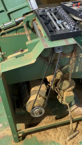

Succes met de restauratie! Mooi project, leer je gelijk de machine goed mee kennen...
Bewaar de oude riemen zorgvuldig. Vaak staan er code’s op de achterkant waarmee vaak wel een vervanger te vinden is. Als je daarvan hier eea post, is er vast wel iemand die je verder kan helpen.
Hoorde die lamp trouwens ook bij de koop?

Ik heb het vlak vandikte deel van zo'n Kimac gehad. Was echt wel een prima machine. Niet heel verfijnd, maar voor de hobby wel toereikend. Eiken planken geen probleem.
Hij ziet nog redelijk goed uit vind ik. Heb zelf wel eens slechtere machines opgeknapt, die onder de kap ook nog prima waren.

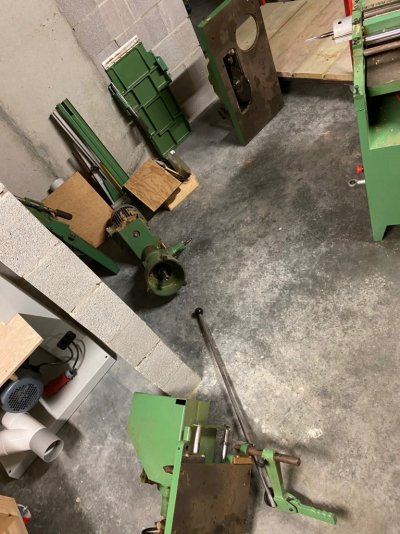

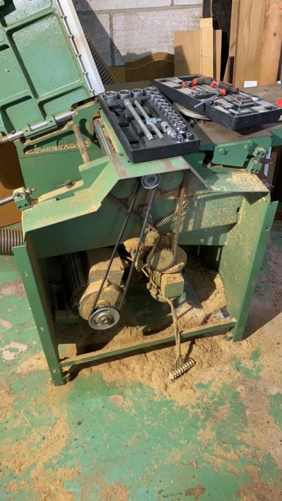

Here we go

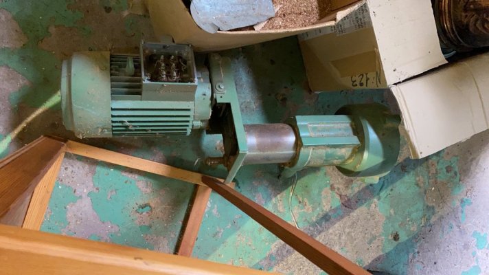

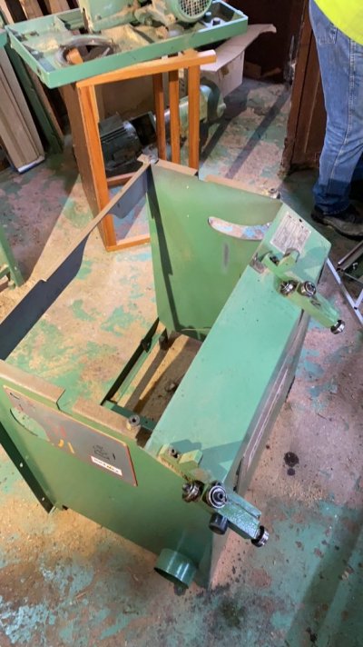

demontage een feit, weegt allemaal loodzwaar, gietijzeren platen...
zo goed als alle riemen hebben een snap in de riem. Hij blijkt van 91 te zijn.
alles ligt nu in de kelder, nu zuiver maken, lagers wat proper maken, terug invetten, echt OVERAL zit zagemeel. zelfs in de aansluit doosjes van de motor.
tegen zondag wil ik eigenlijk de zaagtafel terug opgebouwd hebben.

Als je de spec van de riemen nog hebt mag je die mij altijd pb posten
7.237
1.989
heb die helaas niet
bij mij was het enkel de riem van de schaaf
denk dat er anders geen riemen op zitten, maar heb de machine, die 2 jaar ouder dan de jouwe is, nooit uit mekaar genomen
dus die van op jouw foto
heb die gewoon mee naar de gespecialiseerde winkel genomen
met wat geluk vind je op de platte kant de details

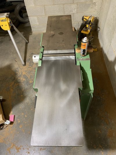

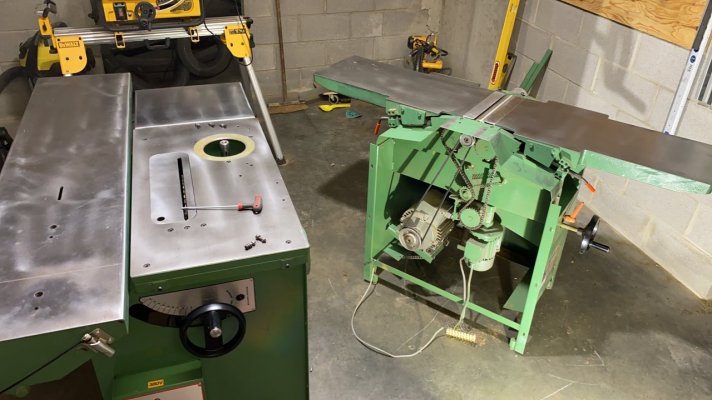

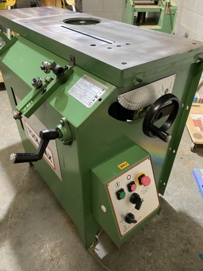

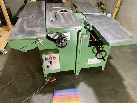

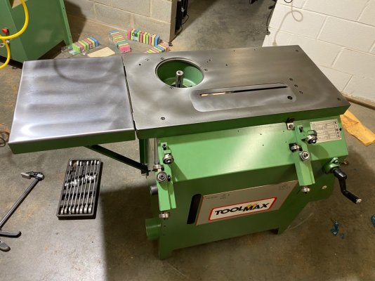

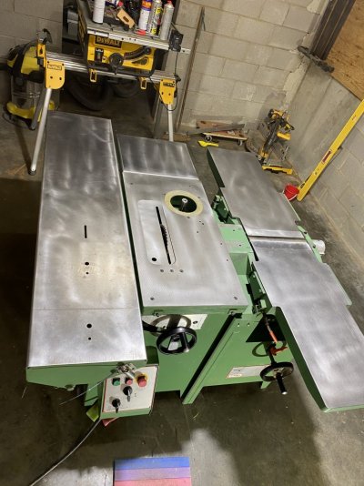

Visueel al een topper, mechanisch zo goed als alles terug ingevet, elektronisch zit ik nog wat te prullen met de vertragingsbak van de aanvoer rollen van de vandiktebank. Gaat in kortsluiting als ik heb opzet. Wetende dat hij gisteren nog draaide en vandaag niet meer... 🤷‍♂️
Alles een nachtje ingespoten met Brunox spray smorgens beginnen schuren, daarna gepolijst met scotchbride pads zeer fijn.
de bedoeling gaat zijn om hem in 2 delen te kunnen gebruiken. Heb te weinig plaats om hem altijd volledig opgesteld int midden van de kelder te laten staan.
Ben nog op zoek naar de juiste Schakelaars en noodstop op apart te kunne bedienen.
