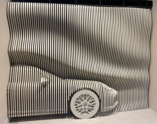

Bij deze.
Wand is bijna 4 meter breed en 2,70 hoog. Diepste deel komt ca 60cm de ruimte in.
Gefreesd uit 22mm MDF en vervolgens gespoten.
Bevestigd op MDF achterplaten met fixchips en schroeven.
Rechter deel (vanaf de neus tot de muur) is een deur die je naar achteren drukt de ruimte in.
Eindresultaat is super. Weg ernaar toe bevat heel veel leerpunten (en leergeld voor mij). Duidelijke communicatie en afstemming blijft een super belangrijk iets om later niet voor verassingen te staan.
SjoerdvR
6 jun 2016
654
476
Communicatie met de freser, of de klant? Of gewoon allebei ?
beide wel. voor mij het eerst dat ik CNC werk laat uitbesteden en vervolgens laat spuiten.
Laat ik zeggen dat spuitklaar van de frezer iets anders is als spuitklaar voor de spuiter...
