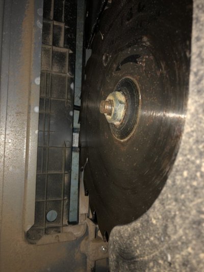

Bekijk bijlage 103145
daaruit besluit ik dat het de dikte van de snede is
vanuit een andere hoek bekeken: wat staat er op je huidig zaagblad ? als er slechts 1 dikte op staat, dan kan je blad + tanden meten
zelfs 1 mm verschil in blad- of tanddikte gaat de zaak niet maken
bij een dikkere tand moet je machine harder werken, omdat er meer materiaal weg moet
ik ga er van uit dat er voldoende draad op de zaagas zit (maar als je dikker gaat, dan heb je minder draad nodig, dus zeker geen pb)
Spouwmes 2mm
Zaagtand 2,4mm
Blad dikte 1,6 of 1,7mm
er zit nog ongeveer 1mm ruimte op het draad zoals ik nu zie.

wanneer ik hoger naar 'een omschrijving' verwees, dan was dat niet naar de maten die je al dan niet doorgaf, maar wel naar de maten die op een zaagblad zouden moeten staan
als het huidig blad 1,6 mm dik is + er naar het einde toe van de as nog 1 mm draad zit, dan kan je in principe een blad dat 1,6 + 1 = 2,6 mm dik is, plaatsen
je zou kunnen zeggen dat je dan 'op het randje werkt'
de draad is evenwel links - als ik me niet vergis -
dat is opdat het blad de moer zou aantrekken ipv ze er af te gooien
