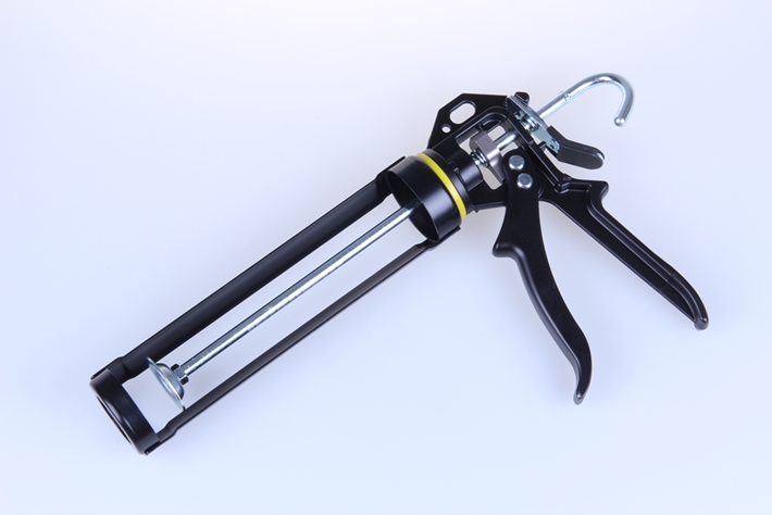

Ik heb beide reeds gebruikt, die buisjes en de kitspuit versie.
Buisjes zijn veel duurder dan de kitspuit uiteindelijk (kitspuit kan je met de bijgeleverde schroefdop gewoon terug sluiten, en rustig een half jaar wegleggen zonder probleem).
Als je een dikker draadeind wat dieper in een vloer wil vastmaken, ga je met buisjes ook niet ver komen (gooi er dan maar een stuk of 4 per boorgat in zegmaar)
Waar je wel moet op letten, is dat je je niet zo'n standaard kitpistool van een 5 euro gebruikt (zie foto voor idee: http://www.marinediscounter.nl/kitpistool-simson.html ), deze zijn sneller kapot dan je een tube chemisch anker verwerkt krijgt .... (ikzelf gebruik constant zo 1 als op volgende foto: http://www.ez-catalog.nl/artimages/8714678182501/photo/img_7372.png )
Nog een ander goed toepassingsgebied is het lijmen van beton (heb hier 2 jaar geleden een afgebroken stuk beton van een putdeksel mee gelijmd, waar meermaals per week met een 19ton truck overgereden wordt, geeft geen krimp ;))
