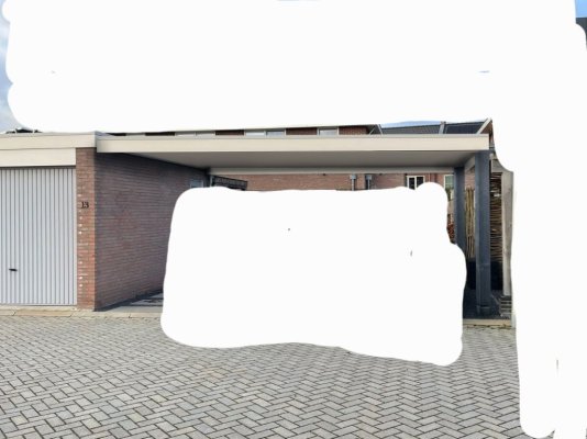

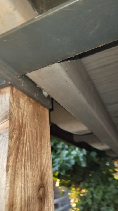

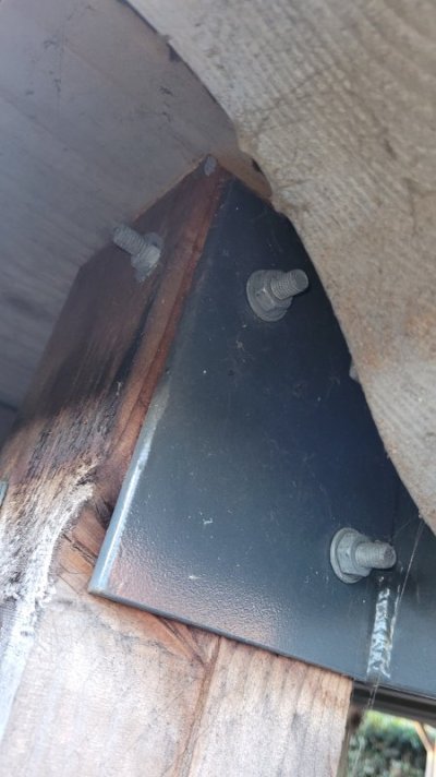

Goede avond ik wil een overkappingen maken de staanders van hout en 2 ligger van staal. Overkappingen 6x4.
De 6 meter met staal en die stalen ligger boven op die paal plaatsen zie foto hoe kan ik fit monteren?

Ik heb nu een foto er bij gezet die hier onder / boven .
Ik wou Carport aan de garage vast zetten.
Een stalen balk van 6meter over de volle lengte 1 voor aan 1 achter aan. En dan om de 60 cm een houten balk er tussen in.
Met betonen poer. En dan 2 palen van Douglas 25 x 25 of. 20x 20.
Tekening volgt nog.

Je garage is dus 4 meter diep en je carport wordt 6 meter breed. Er komt dus een stalen balk aan de kant van de tuin en een aan de kant van de straat. De houten balken worden dus 4 meter lang. Waar ga je de stalen balken aan de schuur kant opleggen of vastmaken? Waar komt het afschot aar toe, Waar komen de regenpijpen? De houten palen bevestigen aan de stalen balk kan door een stalen plaat aan de stalen balk te lassen. Daar kan je de houten balk aan vast bouten. Op de zelfde manier kan je de houten poten ook aan de beton poeren vast maken.

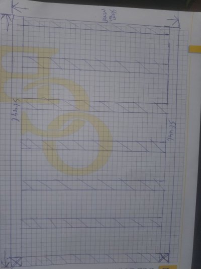

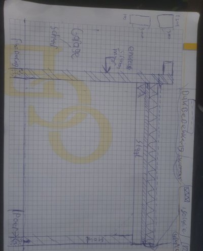

Stalen balk aan de straat kant en tuin kant daar tussen in houten balken om de 600 mm
En dan stalen balk van 6 meter in de muur in de garage en de andere kant op een Douglas paal van 200x200of 250x250 cm. Dan krijg ik een heb 4meter diep en dan 6meter breed.
