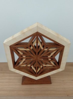

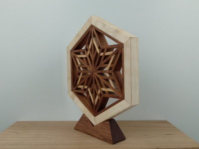

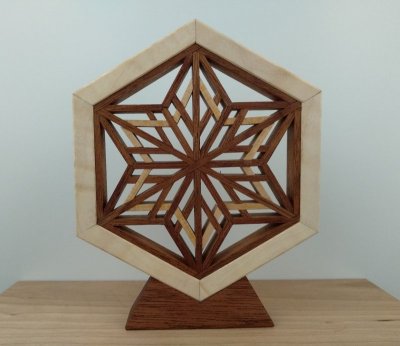

Heel netjes Martijn. Lijkt mij een heel gepriegel.
Vraagje: is het bewust dat je de diagonalen die de 6 segmenten vormen 1x (eigenlijk 2x) anders laat aansluiten?
Mooi kunstwerk Martijn, het lijkt net of de lichte houtsoort linde er doorheen is gevlochten.

Dank!
Hoe bedoel je Ronald? Bedoel je de afwisseling van het linde met mahonie waarbij de halfhout verbinding in het linde (of mahonie) boven of onder ligt?
Pel, de ster in het midden is van linde, esdoorn is het kader :)
ik bedoel dat er drie mahonie diagonalen zijn, van 12uur naar 6 uur, van 2 - 8 en van 4 - 10uur. Die van 2 - 8uur sluit anders aan op de bovenste foto, die van 12 - 6 op de onderste

Heb mijn domme fout hersteld Martijn.

@ Ronald, dit is de driepunts verbinding (mitsukude), dit kan op 2 manieren als ik me niet vergis. Zoals ik deze maakte zie je op de foto hieronder.

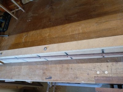

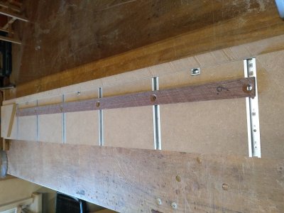

Zoals beloofd, hier wat foto's van de hulpstukken die ik maakte.
Het zaaghulpstuk van MDF en t-tracks. Hiermee kan ik snel en makkelijk de hoeveelheid kumiko aanpassen en klemmen.
De aanslag is in hoogte verstelbaar zodat de diepte van de zaagsnede exact aangepast kan worden, hierbij vervang ik dan ook de lat voor het klemmen die evenredig is aan de diepte van de zaagsnede.

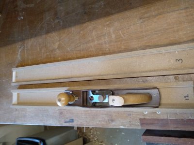

Deze hulpstukken zijn gemaakt om de dikte van de kumiko exact op maat te schaven. Hiervan heb ik er een aantal in verschillende maten, dit zijn de standaard maten die ik hanteer. In de toekomst ga ik nog dunner schaven maar dat gaat niet met de hand. Het latje zal bij het begin van het schaven zodanig bol komen staan dat deze erg snel zal breken. Ik zit er dan ook sterk aan te denken om een Proxxon DH40 aan te schaffen hiervoor.

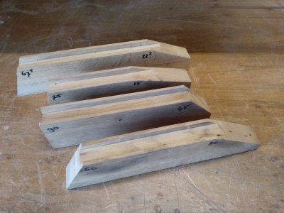

Dit zijn de hulpstukken om de juiste hoek (verstek) aan de kumiko te snijden of schaven. Afhankelijk van de houtsoort gebruik ik een beitel of een blokschaaf. Er komt nog een verstelbare aanslag in maar kan de juiste stermoeren niet vinden voor een schappelijke prijs. Voor nu werk ik met een latje en een lijmklem om de lengte van de kumiko vast te zetten. 15/75 22,5/67,5 30/60 45/90 graden, meest gebruikt is de 30/60 graden.
Ik kende die vandikte schaafbankjes Proxxon DH40 niet, maar die zijn nogal prijzig €525 zeg, voor zo'n mini machientje vind ik toch veel geld. kun je daar op een tiende millimeter dik mee schaven? Want die kumiko latjes moeten toch exact op maat zijn, en je moet rekening houden dat je ook snipe hebt van de laatste centimeters?
5.768
2.635
Volgens de Proxxon site kun je dunne latjes alleen op de volgende manier schaven:
Minute splinters can influence the usefulness of planed wood. Precision is even more important when working in miniature. The thicknesser DH 40 allows clean thicknessing as from 1.0mm material (in combination with an under-layer and double-sided adhesive tape).
Maar op zo'n manier kan het op bijna elke vandikte machine. Er zijn ook wel handige hulpstukken om het met de hand zo dun te schaven.

@Pel, Ja, de prijs houd me tegen. Voor datzelfde geld koop je ook een grotere vd bank. Op een 10de kunnen schaven is met elke bank wel mogelijk lijkt me en snipe kun je tegengaan of je zult dat moeten in calculeren.
@Jaap, die methode ken ik en werkt inderdaad goed.
