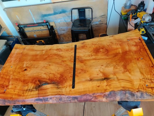

Vaak wordt er een c-channel voor gebruikt op YouTube. Maar dat had ik niet liggen, wel 20*20*2 staal koker. Dan werkt ook prima. C channel heeft de vorm van een c (of u) waarbij je de opstaande delen verzinkt. Ik heb gewoon de hele koker verzonken en vast gezer.

Om kromtrekken te voorkomen. Als het uitzet in de breedte kan het krom trekken. Ik heb dit met 4 bouten vast gezet. De middelste zit strak vast en de andere 2 vastgedraaid en dan een slagje terug (met loctite). De gaten zijn ook overmaat. Hierdoor kan het hout in de breedte nog wel werken maar niet omhoog of omlaag gaan waardoor het krom trekt. Ik denk niet direct dat het bij deze nodig zal zijn, maar voor de zekerheid.

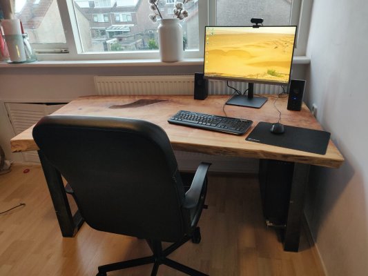

Het eindresultaat, beetje jammer van de kamer waar hij in staat :ROFLMAO:
De vensterbank wordt nog wel opgeruimd enzo ;)

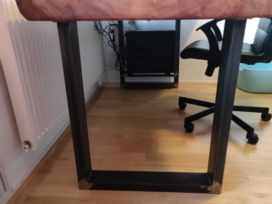

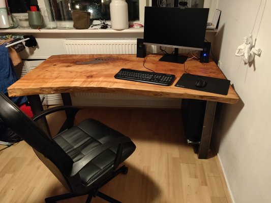

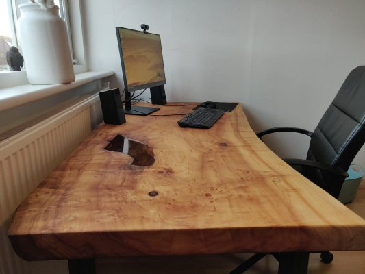

Nog wat nieuwe foto's omdat ik hem echt te gek vind.

Ik vind het een prachtig burootje! Verwacht alleen niet dat het kokertje kromtrekken kan voorkomen. Maar over dat kromtrekken moet je misschien ook niet zo ingewikkeld doen, tis niet dat dit buro tegen de hoofdprijs word verkocht met levenslange garantie.

Beide kanten staan in de olie. In de hoop dat dat iets helpt. De koker is vrij stevig dus zal iets bijdragen, daarnaast zijn de poten ook erg rigide en de bovenplaat is van 6mm dik staal.

Ik hoop dat het hout niet teveel krimpt, de gaten alleen maar wat groter gemaakt geven volgens my niet genoeg ruimte voor het krimpen en uitzetten van zo'n brede plaat.
Als die meer krimpt dan de ruimte in de gaten splijt hij gegarandeerd wel open.
Vergeet niet dat zo'n dikke plaat nog lang niet helemaal droog is, en Populier krimpt van nat naar droog ongeveer 8%, zo 8cm op een meter breed, lijkt veel ??, well half droog en niet helemaal naar oven droog komt toch wel dight by de helft van dat, toch nog 4 cm.
Zo reken 2 cm vanuit het midden naar tijde kanten als the plaat 1 meter breed is.
Radial en Tangential shrinkage.

Daar breng je me aan het denken. Ik ga daar nog eens over nadenken. Mogelijk toch slobgaten erin maken dan.
