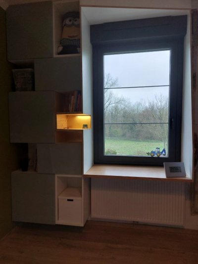

Hallo
Ik heb een leesplek en bureauruimte gemaakt in de kamer van mijn zoon. Natuurlijk, het bureau staat hoger, zo'n 87cm (top), van de grond.
Wie heeft er ervaring mee om hier of een stoel voor te zoeken, te tweaken of van scratch te maken? Inspiratie welkom :)

87 cm is wel heel hoog voor een bureau.
Volgens mij kun je met geen enkele normale bureaustoel een goede werkplek maken.

Ok, van grond tot blad is het 82,5, blad is 3 cm. De uitdaging is ook dat de stoel balans behoudt als ie verhoogd wordt en dat die wat kan bewegen om je te positioneren aan het bureau. En, bureaustoelen, ze zijn ook snel lelijk...
