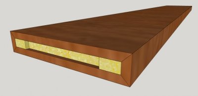

Ik mis in je verhaal de dikte van het werkblad van je bureau (of ik lees er overheen...).
Waar ik bij het maken van bladen die wat dikker zijn vaak gebruik van maak, is een combinatie van de al genoemde torsion box en verstek gezaagde opdik-randen. Daarmee wordt het blad super sterk en is doorbuigen niet aan de orde.
In een recent gemaakt voorbeeld van maar liefst 2,5 meter lang was de dikte van het blad 6 cm... Is super strak geworden.
Voorbeeld van wat ik bedoel:
