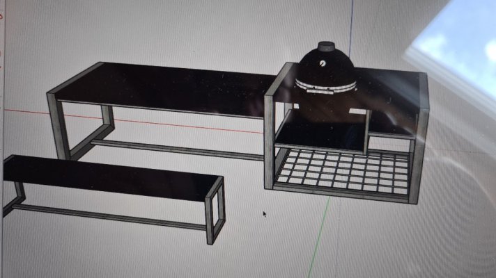

Ik ben van plan om een buitentafel/bbq meubel te maken (zie bijlage).
Het onderstel zal uit staal worden gemaakt (blanke poedercoating) en ik zit te twijfelen van welk hout ik het beste voor het blad kan gebruiken en of ik het blad kan verlijmen of niet.
Uiteindelijk moet het blad zwart worden gebeitst en het liefste min 4cm dik.
Nu kom ik na wat zoeken uit op:
- dikke steigerhouten planken
- douglas gordingen (50x150mm)
- Azobe ruw bezaagd (40x200mm)
Qua prijs zie ik niet gek veel verschil hier tussen dus ben benieuwd naar jullie ervaringen/tips.
Wat raden jullie aan bij dit project?
Verder was ik ook benieuwd hoe ik het blad het beste kan maken. Kan ik het blad verlijmen als dit buiten komt te staan? Of moet ik de planken met latten (of staalprofiel) met slobgaten (en wat tussenruimte) aan de onderzijde vastmaken?
Misschien wat simpele vragen maar heb niet veel ervaring met buiten meubels dus hoop dat ik wat kan leren van jullie ervaringen.
Mocht iemand trouwens nog een tip hebben voor een adresje voor hout in/rond Amsterdam/Zaandam dan hoor ik het graag!
Alvast bedankt
mooi ontworpen + getekend
als je weinig prijsverschil ziet, dan is adobe de beste keuze
het verwondert me wel dat het prijsverschil tussen adobe & de andere verwaarloosbaar is
beste is aparte latten
die zet je niet echt op het uiteinde, maar iets maar naar het midden vast, zodat ze nog kunnen werken (wat ze altijd willen)
slobgaten zijn dan niet nodig
een paar mm tussenruimte volstaat
verlijm je het blad, dan dien je slobgaten te voorzien + heb je het risico dat het blad alsnog gaat splijten
dus niet doen
het water zal er ook meer op blijven staan

aan het kijken. Zijn conclusie was dat je het beste geen massieve tafelbladen kan gebruiken voor buiten, en dat het beter is om aparte latten te gebruiken, zoals ook zotvanhout opmerkte. Als je het lijmt, kan het regenwater minder makkelijk weg en eventuele zwakke punten in de afwerken kunnen ervoor zorgen dat het tafelblad snel lelijk kan worden.

Als ik het goed begrijp bestaat de dragende constructie uit staal en werk je de bovenkanten af met hout.
Dan zijn de planken dus makkelijk te vervangen zonder het hele meubel opnieuw te maken en maakt de houtkeuze niet zoveel uit. Alleszins aparte latten gebruiken. De schommeling in luchtvochtigheid buiten is te groot om planken tot een blad te verlijmen en regenwater blijft erop staan. Ga maar eens naar een winkel die buitentafels verkoopt, daar zal je geen tafelbladen uit 1 stuk tegenkomen.
Gaat het meubel het hele jaar buiten staan in regen en wind of kan het in de schuur tijdens de herfst/winter? Verwacht je over 50 jaar nog aan dezelfde tafel te barbecuen? Azobe is zwaar en hard, dus moeilijk te bewerken, niet zo stabiel. Ik zou dan eerder voor een andere hardhoutsoort kiezen met duurzaamheidsklasse 1 die stabieler en beter bewerkbaar bv. padoek. Inlands hout zoals robinia of eik (minder duurzaam) kan ook.
Maar steigerplanken of Douglas zijn ook prima, je zal die enkel sneller moeten vervangen. Al is dat relatief, vermits geen grondcontact gaat dit ook jaren mee.
Ik ben voorstander van hout niet te behandelen voor buiten en het zijn natuurlijke patina te laten aannemen. Als je het zwart beitst, zal je dit regelmatig moeten herhalen (schuren en beitsen).

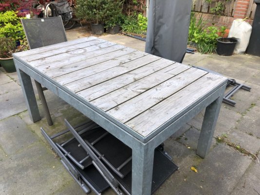

Onderstaande tafel heb ik een jaar of 6 geleden gemaakt. Onderstel gelast en gegalvaniseerd en douglas planken van 9 cm breed erop.
Waarderingen: hendrixwoodworking

Bekijk bijlage 103573
Netjes! Hoe heb je de planken bevestigd als ik mag vragen?
Duidelijk verhaal en goede punten om mee te nemen.
De tafel zal buiten komen te staan inderdaad, en in principe onafgedekt en in weer en wind. Onderstel wordt staal en de planken wil ik hier dmv schroeven op bevestigen. Er komen tussenliggers in de lengte en 2 in de breedte. Hier zat ik te denken om schroef of slobgaten in maken om zo ongeveer in het midden van elke plank een aantal schroeven te kunnen plaatsen over de lengte.
Bedankt voor de hulp!

Ik was laatst
Dit waren precies mijn zorgen idd...het worden losse planken

Ik heb ze met boutjes bevestigd door draad te tappen in het bovenste profiel. Dat is een klein hoekijzer dat iets verhoogd ligt tov de massieve ligger.
Maar een volgende keer zou ik ze vanaf onder schroeven in slobgaten.
dus niet doen
kijk eens op de heel recente belevenissen van @Count Chocula
Bedankt. Hier kan ik mee aan de slag. Het lijkt me duidelijk om losse planken gebruiken
