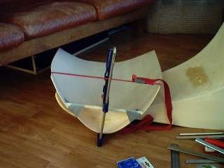

Ik heb dit ding een keer van berkentriplex gemaakt, het linker gedeelte bestaat uit drie lagen op elkaar gelijmd:

Grappig "ding". Was het voor een of andere mal om een carbon zitje of kuipdeel voor een ligfiets te maken? Of is het gewoon een superfunctionele voeten, benen rust als je op de bank zit. De vorm doet mij in ieder geval veel vragen stellen over de functie. Leuk!
Bijtel
31 jan 2012
3.119
243
Goeree-Overflakkee
Stroomlijnpunt voor een ligfiets. Het deel met drie lagen zit je op, de bak erachter is voor de stroomlijn en bagage (65lt.). Deksel had ik eerst van hout gemaakt, maar het randje was wat lastig, dus die heb ik van polyester gemaakt. Ik heb het eerst in z'n geheel van hardboard gemaakt, dat buigt ongeveer hetzelfde als triplex. Is alweer 10 jaar geleden :)

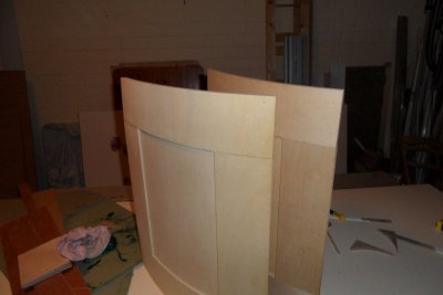

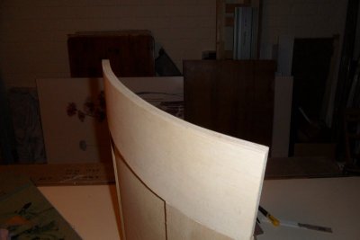

Met vijf laagjes goedkope 3 mm triplex op elkaar gelijmd en geklemd in een mal, maak ik af en toe deurtjes voor bolle kasten
    42,1 KB · Weergaven: 165
    39,8 KB · Weergaven: 164
