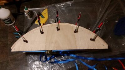

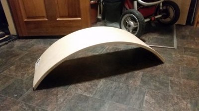

Nog even wat foto's ter verduidelijking van mijn post... Ik heb laatst namelijk een Wobbel gemaakt. Voor degene die dit niet kent.. Een gebogen plank wat de fantasie en creativiteit prikkel bij de kleintjes. Dat kan ook een uitgangspunt zijn voor die lamp. Het enige wat je na de stappen die ik gezet hebt dan nog moet doen is er strookjes van zagen.

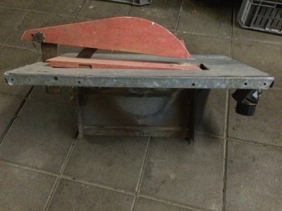

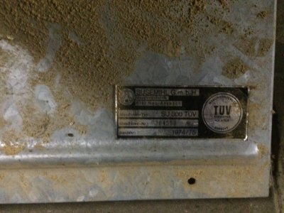

Nou: ik zit te bekijken hoe ik +/- 120 latjes van 8mm breed en 70 lang kan maken. Mijn zaagtafel is bij nader inzien toch niet zo geschikt. De "Susemihl SU300" uit 1974/75 is niet in hoogte instelbaar. Als ik die latjes heb, dan kan het lijmen beginnen. maar die heb ik dus nog niet.
Die bovenfrees lijkt me voor een vergelijkbaar maar rondmodel wel ideaal, En als dat maar een paar tientjes kost, wil ik die ook best eentje aanschaffen. Zodoende. Leuk om te hobbyën en bezig te blijven.

Ik heb het even opgezocht maar je hebt schijnbaar een bouwzaag, als je daar een fatsoenlijk zaagblad inzet, hoeft echt geen duur zaagblad te zijn, en je doet wat Bijtel heeft voorgesteld eerst een plaat zagen voor tegen het uitbreken van stukjes, daarop de geleider met lijmklemmen op de zaag klemmen, en inderdaad gaan met die banaan, zagen maar.
PS. Als je er enkele gezaagd hebt, even nameten, dat wordt nog wel eens vergeten, met het bekende resultaat:mad:

Een bouwzaag... ik ben er helemaal niet in thuis, alleen dat er wen hoop planken mee zijn gezaagd. Welk blad zou kunnen dan? Ik ben goed van vertrouwen en advies wordt opgevolgd!
Meet eerst de as op, of kijk op het blad wat erop staat, als daar nog wat opstaat, je kunt ook het gat van het oude blad opmeten, dan moet je een schulp zaagblad, max. 24 tanden kopen. Meet anders eerst maar eens op, dan zet je de maat van het zaagblad even hier op de site, er zijn altijd wel forumleden die weten waar zo'n blad voor een redelijke prijs kunt kopen.

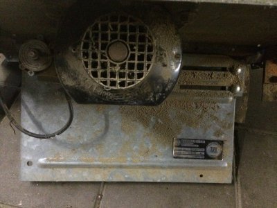

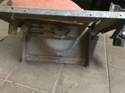

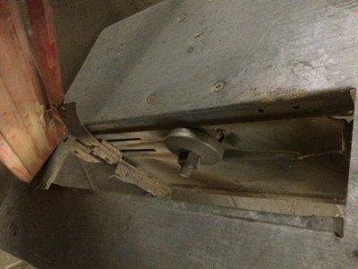

Oké, hij is gedemonteerd: dus hier een aantal foto's van de 'bouwzaag'. Hij ziet er wel een stuk slechter uit dan ik me kon herinneren. En de poten zitten er momenteel niet onder!
Tja, wat moet ik er van zeggen, breng maar naar de vuilnisman daar kun je alleen maar heel klein kachelhout op zagen, daar kun je echt geen precisie werk op maken. Goed gereedschap is het halve werk, ik meen dat Cranenbroeck die ook ooit verkocht. Ik zou eerst eens uit kijken voor een fatsoenlijke cirkelzaag, ik weet niet waar je woont, anders kun je misschien eens gaan kijken bij een hobbyist, of een forumlid bij jou in de buurt wat die voor gereedschap heeft?
