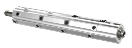

die shinko heeft wegwerpmesjes die in een rechte lijn staan
bij spiraalassen heb ik die tot nu toe altijd in een schuine lijn gezien (inderdaad spiraal)

principieel kost een latere upgrade altijd meer dan de meerprijs bij aankoop
over spiraalas x klassieke messen kan ik mij niet uitspreken
Bekijk bijlage 152433
Bij de 3 genoemde modellen vind ik ze niet vanuit de fabriek aangeboden met de optie van een spiraalas. En onder de 1000 euro vind ik niet meteen gekende merken die dat wel doen..
Is dat de as van de Schinko op foto? Dat ziet er vlotter te vervangen en af te stellen uit dan sommige andere assen die ik zag.

Ik ken alleen de eerder genoemde Shinko en de IGM die met spiraal worden geleverd.(baptist verkoopt em ook dacht ik)
Voor veel merken kan je wel een spiraalas kopen bij een 3de partij (sheartak etc)
Niet alleen staa in je plaatje de messen in lijn, ze zijn ook "recht" op het te bewerken oppervlak uitgelijnd. Hierdoor "hakken" ze in plaats van te "snijden" zoals bij een goede spiraal waar de messen iets geroteerd zijn, bijvoorbeeld: https://www.sheartak.com/search?q=shinko Zij hebben ook assen/walsen voor de drie bovengenoemde modellen.

Van Dictum heb ik geen klagen maar ze kleven tegenwoordig nogal snel overal hun logo op. Misschien een overlevingsstrategie om hun goeie naam een beetje ten gelde te maken want voor merkproducten gaat die andere grote Duitser de laatste maanden toch wel heel vlotjes onder hun prijzen. Ik vermoedde al dat de Shinko maar een Japans klinkende naam is voor het model DH330 dat in China ook voor bijvoorbeeld Metabo en Holzstar van de band rolt. Op zich niks mis mee zolang er kwalitatieve productiekeuzes worden gemaakt en ook deze goed worden bewaakt.
