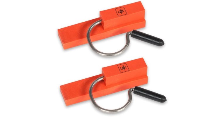

Ziet er goed uit!
Ben wel benieuwd of dit makkelijker is dan de railclips van UJK. Deze gebruik ik, en ben er wel tevreden over.
Nadeel is dat schijnbaar de spanning wat minder wordt na verloop van tijd. En je wordt gelimiteerd door je dog-hoogte.
Voordeel is dat je deze zo uit je rail schuift wanneer je klaar bent, of wanneer je een andere hoek moet zagen.
en ze kosten maar 15 euro voor een setje.

Ziet er goed uit!
Bekijk bijlage 161001
heb dezelfde, gebruik die al jaren.
