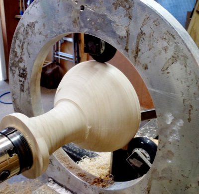

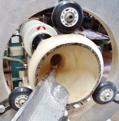

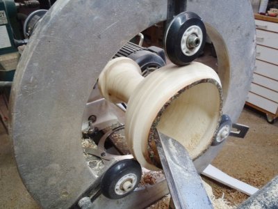

Hier zijn een paar foto's van mijn eerste werkstuk met een bril.
Ik heb verder geen ervaring in het draaien met een bril maar het werkt hardstikke goed.
Ik heb er ook een filmpje van gemaakt maar ik weet niet hoe ik dat moet plaatsen.
groetjes, Rien.

Wellicht nuttig om te weten, als dit niet al bekend was: De hardheid van de wielen van inlineskates/skateboard worden weergegeven in hardheid "A" en loopt ongeveer van 72A tot 105A in oplopende hardheid.. Als het goed is, staat dit ook op de wielen. Nuttig als je andere wielen wilt proberen..
Heeft er iemand een idee van welke hardheden dan het best bruikbaar zijn? In een catalogus zag ik er een heleboel van 82A staan , voor hockeyspelers.
Bruikbaar?
Indrukwekkende foto's Rien. Die nieuwe bril is een mooie aanwinst , dat vergroot de mogelijkheden Een djembe met natuurrand aan het draaien?

Dank u heren , voor de info over de wielen.
Ik ga in de toekomst ook eens aan bril maken , en uiteraard met nieuwe wielen.
