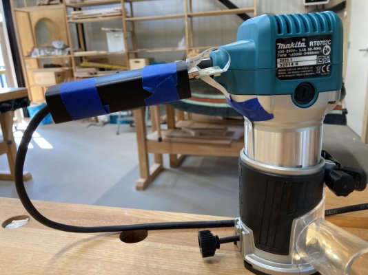

Inmiddels de RT702 van Makita cadeau gekregen. Fijn apparaat, door het 'lage' gewicht goed te handelen. Al best wel wat freeswerk verricht en nog nergens de Festool nodig gehad.
Gebrek aan verlichting was wel een dingetje, net zoals dat bij de Festool een dingetje is. Bij de Makita heb ik dat inmiddels opgelost.
Er is toch een RT700 topic? Kan het niet vinden.
