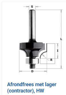

Hi,
Ik gebruik een klein handbovenfreesje om randen van hout netjes af te ronden. Had al door dat je even de juiste richting moet gebruiken om lelijke ribbels in hout te voorkomen. Maar nu trekt de kogellager van het freesje lelijke strepen in het hout.
Wieltje van het bitje loopt soepel en ik zet er weinig druk op. Toch trekt het iedere keer een lelijke streep van de kogel die je echt ziet. Moet flink schuren om dat er weer uit te krijgen. Heb al verftape gebruikt als bescherming, maar daar snijdt het wieltje gewoon doorheen. Ik heb ook een freestafel, maar dat is niet handig als je grote delen moet rondfrezen. Daar is de hand-trimmer nu voor uitgevonden.
Weet iemand een truc om de strepen te voorkomen?
Dank Bas

Ik gebruik deze freesje met kunststof lagertje.
Geen problemen met strepen.
Gr. John

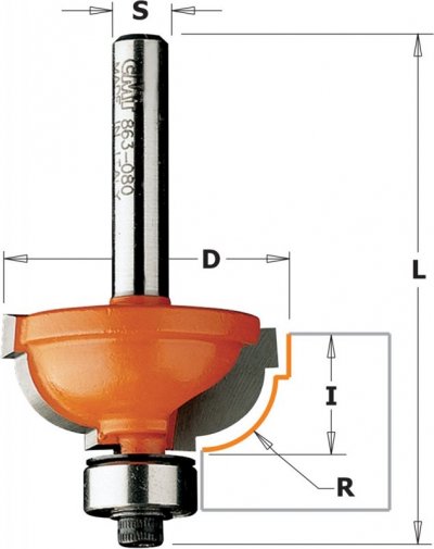

Eerder in dit draadje staat "een goedkope frees heeft hetzelfde lager", dat komt niet overeen met mijn ervaring. Had een goedkoop (HBM) freesje, uit zo een set van 12 verschillende freesjes in een doosje, daar sprong het lager ineens helemaal uit elkaar. Draait natuurlijk ook met flinke toeren. Nu een CMT frees, geen centje pijn, geen strepen en gaat al vele meters mee.
Wel een keer strepen gezet omdat ik de hoogte niet goed het ingesteld, het wieltje draaide grotendeels onder het hout (of erboven als je een freestafel gebruikt) en maar een klein stukje van het wiel raakte het hout. Toen zag ik ook de de rondel in het hout snijden, dus misschien is dat de oorzaak?
