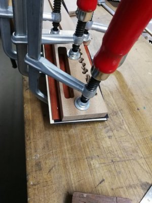

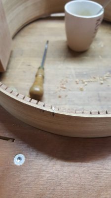

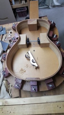

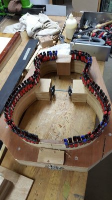

Vandaag de zijkanten grotendeels op hoogte gebracht, en dan doel ik op de achterkant. Deze staat bol, rondom een radius van 15 voet. Die zit al in het achterblad. Na het verlijmen (de volgende keer) gaat hier een radius schijf met schuurpapaier overheen om het exact te maken. Om het achterblad (maar ook het voorblad) te kunnen plakken, dienen er lijmranden aangebracht te worden... En dat doe je met heul, heul, heul!! veul klemmetjes.. :)

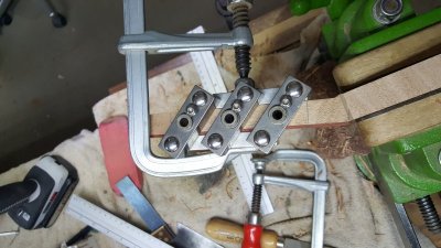

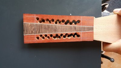

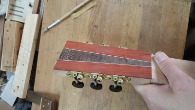

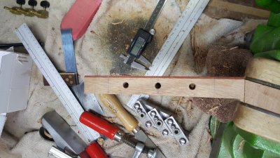

Kop op dikte gemaakt en voorbereid om de gaten voor de stemmechanieken te boren. Like a glove! Kop een pietsje te smal aan de onderkant, 1 asje moeten inkorten.. Ach niemand die dat ziet.. begonnen met de sleuven, helaas nog niet verder gekomen.

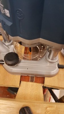

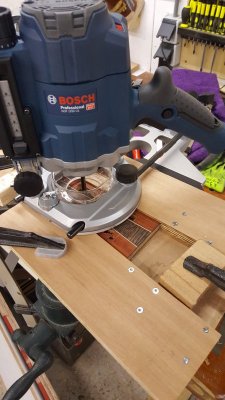

Potdomme, er moest natuurlijk ook wat fout gaan met dit project.. Heb blijkbaar een meetfout gemaakt met het kopbeleg of met de hoek van de kop. Had een uur na zitten denken over een freesopstelling en die goed uitgevoerd. Halve mm! Zal die lekker branden dan.. Hals overnieuw.. Positief kantje, m'n nieuwe frees doet t fantastisch..

Helemaal waar Meron, irritant is het wel. Precisie is hier erg belangrijk.. Met de hand had ik er omheen kunnen werken en dan had niemand het ooit gezien.. Maar ik wilde m'n nieuwe machine ook 's aan het werk zetten..

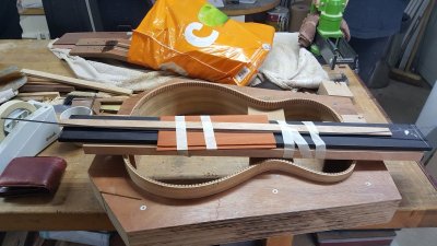

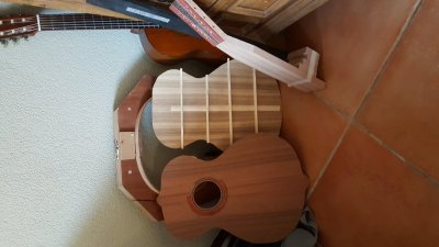

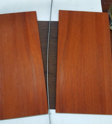

Weer lekker geprutst vandaag! Bovenzijde zijkanten netjes gemaakt, onderzijde zijkanten voorbereid voor radiussen en daarna geradiust. Toen de zangbalken van de achterzijde afgetekend, die gaan we er van de week uithalen.
En nieuwe houtjes voor de hals en kopbeleg.. Mooie zuiver kwartierse plank Sapeli.. Deze nu wel heel houden, duur stukje hout.
Ik zit nog eens m'n verhaaltje door te lezen en ik besef ineens dat voor de leek radiussen helemaal niet logisch is.
Waarom een radius in de achterkant? Ook de voorkant trouwens. Dit is voor zowel stevigheid, bescherming tegen uitzetting en krimp alswel klankprojectie. Vooral de bescherming tegen krimp is erg belangrijk. Het bovenblad is bijvoorbeeld niet heel erg sterk in de lengterichting van de nerf, naaldhout is erg sterk, maar niet op de nerf. Als er geen radius inzit, kan het zomaar zijn dat in de winter, met lage relatieve luchtvochtigheid (25%), er scheuren ontstaan in het bovenblad (of achterblad, maar minder waarschijnlijk). Daarom is het ook erg belangrijk om een gitaar bij een rv van 45-50% in elkaar te lijmen, om de verschillen klein te houden.
In het achterblad zit dus een radius van in de regel 15 voet, in het bovenblad, afhankelijk van de bouwwijze, 28 voet. Waarom dan weer die grotere radius in het bovenblad? anders moet je weer heel erg rekening houden met snaarhoogte en een hele dikke toets, om boven die radius uit te komen. De brug ligt achter de top van de radius, de snaren moeten daar wel overheen kunnen

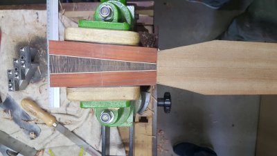

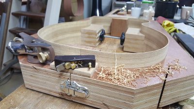

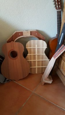

Hals, of iig de kop, is gecremeerd, tijd om een nieuwe te maken..
Zagen, schaven en nu dus 24u in de klemmen
En nieuwe houtjes dus voor het kopbeleg uitgezocht en op dikte gemaakt. Bookmatched Padoek, Wengé en zw/w/zw fineer. Van de week maar eens lijmen.
Zijprojectje worden 2 gitaarstandaards voor bestaande gitaren.. Heb een leuk modelletje gevonden, ga dus ff prutsen.. :) Zal die binnenkort posten in een ander topic..

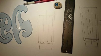

Een nobele poging om mn kop niet weer te verpesten. Dit maal ben ik gaan tekenen. Nu nog juist uitsnijden. Het voordeel van dik papier is dat je het kan schuren, heb dus goede hoop. Heb nog wel een vriendje met een cnc, maar ik moet dit toch verdomme zelf kunnen...

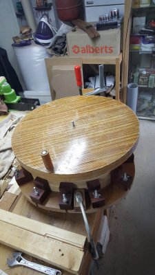

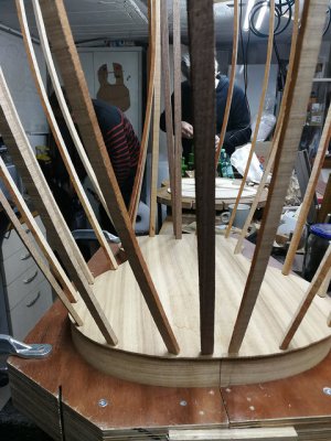

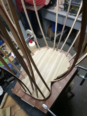

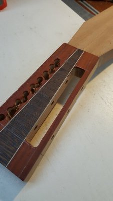

Hmmm, ik zie dat ik deze al een tijdje niet heb bijgehouden.. Nu moet ik ook zeggen dat de tijd me even wat minder gezind is en ik minder op de diverse fora kom. Daarnaast hebben vakantie, ziekte en de feestdagen ook niet meegeholpen in de vooruitgang.. :)

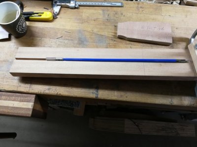

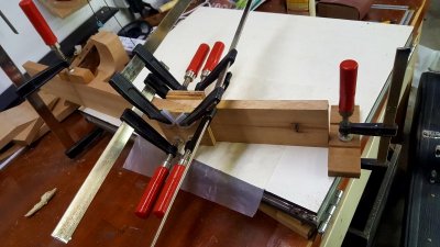

Grootste vooruitgang is dat de hals inmiddels grotendeels in elkaar zit, het halspen kanaal is gezaagd, het nieuwe (iets minder ingewikkelde) kopbeleg gemaakt en geplakt, de halspen zelf moest 5 cm ingekort worden, omdat ik nu eenmaal een kortere hals heb. Ennnn, de achterkant zit erop! Dat is nog wel het leukste.. :D
Richie, praat me eens even bij, wat zijn die lange stokken die uit die gitaar steken, ha nu zie ik het, nu ik het goed bekijk je klemt de achterkant er zo op. Schaaf en schuur je die overstekende rand eraf als het droog is?
Rizz
15 apr 2014
2.940
1.087
Moordrecht
Hi Pel, idd het zijn klemlatten. In goed gitaarbouw jargon een go-bar deck.
In dit geval geklemd tussen het plafond en de werkbank, andere optie zou zijn er zelf een hemel boven te maken als je een hoog plafond hebt.
Zometeen idd de boel afschaven en schuren, of frezen. Hoeft niet heel exact, er gaat nog een rand uitgefreesd worden voor een binding, een beschermrand in natuurlijk een contrasterende houtsoort.
