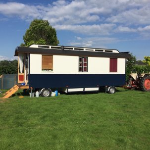

De scheuren zijn ontstaan zoals hierboven al genoemd te weinig ruimte om te werken
Om het te repareren kan je een overschilderbare buitenkit gebruiken als hybriseal wat mijn ervaring daarmee is dat je het blijft zien
Zelf zou ik de kieren frasen tot een diepte van 4 a 5 mm en 5 mm breed en dit vullen met de dryflex 16 uur plamuur , gebruik ook de primer
Je kan een oud plamuurmes in de vorm van het profiel slijpen dan kan je het makeelijker afmessen
SunRayes
11 sep 2011
2.907
272
Klopt, maar dit ziet er meer uit dat de plank is gaan krimpen terwijl de zijkanten vast zitten.
Ze zijn waarschijnlijk aan de linkerkant en de rechterkant met de nietjes vast gezet. Toen is door de zon het restje vocht uit de plank verdampt en is het hout gaan krimpen. Maar omdat deze links en rechts vast zit, is die in het midden gescheurd.
Grote kans dat dat met de andere planken ook gaat gebeuren.
Totdat het weer winter wordt en er weer vocht in het hout komt, waardoor ze gaan uitzetten. Dan zijn die kieren heel belangrijk!
Omdat het geen mes en groef delen zijn, zullen die kieren met kit opgevuld moeten worden. Die moeten voor de komende jaren flexibel blijven.
En als daar scheurtjes in komen weer uitkrabben en opnieuw kitten.
De mooiste oplossing is:
- planken er af.
- groeven in beide zijkanten frezen.
- latjes maken/kopen die in de groeven passen, met wat speling.
- de latjes moeten smaller blijven dan het totaal van een linker en rechter groef. (bv: groefdiepte 10 mm; latje breedte: max. 16 mm).
- de planken met de latjes er tussen er weer op monteren door alleen in het midden een nietje.
- tussen de planken 4 mm ruimte houden voor het werken van het hout. De kier wordt opgevuld door het latje.
Het is ff werk, maar dan heb je er nooit meer onderhoud aan. Behalve verven.

Tjah heren allen bedankt voor het advies ,ik ga hier zeker wat mee doen ,allen nu niet meer ,ik wacht de zomer af en zet hem daarna op stal .
Dan ga ik kijken wat ik er aan ga doen , er zit al een kapitaal aan flexibele kit aan ,vocht kan nu niet aan de spanten komen ,daar zit nu spinvlies voor,tot nu toe heb ik nog naar 5 van de 180 planken die gaan splijten,dus het valt nog mee .
Gr hummes

Hier staanwe open de camping ,wat een bekijks onderweg ,veel mensen kijken verbaast als ze de wagen zien
https://youtu.be/YZqLj0ufNzk
hoop dat deze link werkt
De zijkant gaat er volgendjaar helemaal af ,er komen nieuwe planken tegenaan .
gr hummes en tot 2 October

Eerst epdm op de onderste dak delen (links rechts)door plakken tot kopse kant ,niet over de rand plakken ,dan het bovendak op plakken ,en ook door laten lopen tot aan de rand ,alles afsnijden en nalopen en kitten tot alles goed vast zit ,dan een sierlijst maken ,er tegenaan schroeven (van te voren goed schilderen )en weer met epdm kit dicht kitten .
