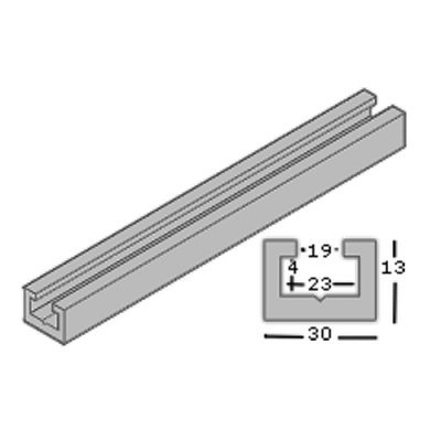

Voor wat betreft de T-tracks ook gezien dat er veel beschikbaar is op het internet. Bij baptist.nl zie ik namelijk 3 verschillende maten va, T-tracks zien en vraagt mij af welke het meest geschikt is?

ikzelf gebruik de 2 bovenste rails: voor M6 en M8 bouten. Dat zijn ook de meest gebruikte.
Maar die van 6,6mm, daar passen de festool-klemmen ook in.

De laatste kan je denk ik vergelijken met de miter guide slot. (http://www.incra.com/product_jfc_miterchannel.htm)
Deze heeft binnenwaarden van 3/4 bij 3/8 hoog. Daar zouden dus de geleiders van bv. Incra en Kreg in passen.
De tweede komt overeen met de t-tracks van Incra. Deze is er om klemmen of featherboards of stoppers mee te bevestigen.

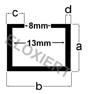

Ik heb voor in mijn freestafel volgend profiel gebruikt:
Het voordeel is dat je hier gewone standaard M8 boutjes of moeren in kan schuiven, ook een Festool klem past hierin. a= 11mm b= 17 mm c= 4,5mm en d= 2mm .
Bekijk bijlage 13416

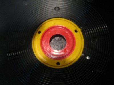

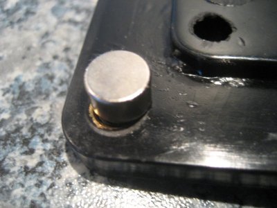

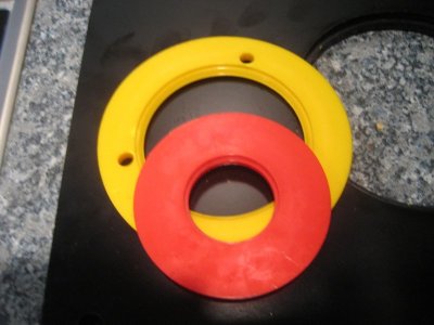

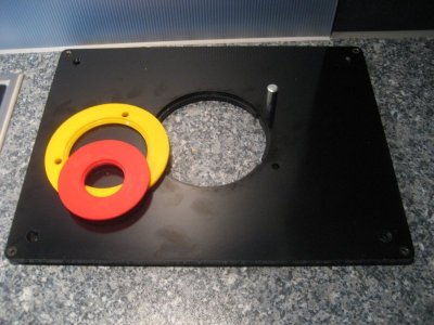

Gisteren is mijn inlegplaat voor de bovenfreestafel toegekomen. Ziet er in eerste instantie degelijk uit. Het is een grote zwarte kunststof plaat met op de uithoeken een inbusschroef om de plaat in hoogte te regelen ten opzichte van het werkblad.
Volgende stap is het bestellen van de T-tracks.

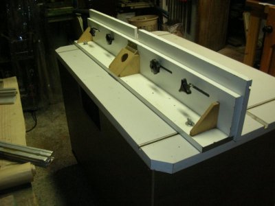

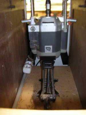

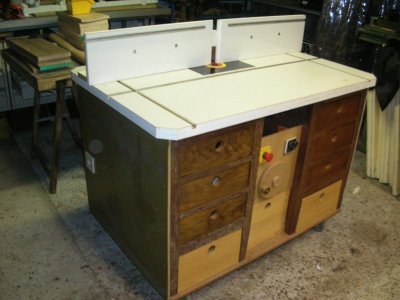

Een oude buro (het bruine gedeelte) werd de basis van mijn freestafel.
Het bovenblad eraf gezwierd, de 2 ladekasten wat korter bij mekaar geschoven en onderaan tussen de poten extra laden geplaatst.
Alle materialen, met uitzondering van het inlegblad, zijn recuperatiematerialen.
Een oud werkblad, een stuk trespa-deur, gordijnrails als T-tracks, u-alu-profiel als geleider in werkblad, een onderstel van een promotiestand van een zeer bekend Belgisch bier, een oude autokrik, een tweedehands Elu-bovenfrees, schakelaars..enz.

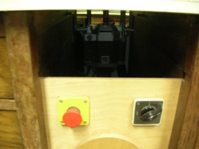

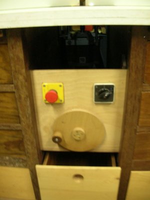

De aan/uit schakelaar stuurt de frees en de externe stofzuiger aan.
De ronde draaischijf draait de autokrik met bovenfrees op en neer (instelling tot op een duizendste van een millimeter :p
Dit is de Elu bovenfrees, ontdaan van handvaten, en andere onnodige atributen, boven op de autokrik.
Het is een waar plezier om ermee te werken, heel wat nuttige bergruimte, zeer mobiel, en .... het heeft me misschien 100€ gekost????
Het is de moeite waard om zelf je freestafel te maken.
Sukses!

Een vraagje over je freestafel "Werkbank". Ik zie veel ontwerpen waarbij de fence met twee bouten in twee t-tracs loopt, zoals ook bij jou.
Voor veel freeswerk is het niet belangrijk of de fence parallel aan de geleider in het werkblad loopt.
Maar voor de keren dat het wel belangrijk is moet je hem dan zelf stellen ten opzichte van de geleiderail (bv. zwaluwstaarverbindingen).
Is het daarom niet slimmer om de fence over een vaste as te laten lopen, zodat hij altijd parallel aan de geleider loopt?
Dat ben ik tenminste van plan met mijn tafel.
werkbank
30 dec 2012
404
betekom belgië
Daar zit waarheid in.
Nu de bedoeling was om aan beide zijkanten een meetlint te bevestigen en een fijnregeling, maar... die zit er nog niet op.
en om eerlijk te zijn, ik heb ze nog niet nodig gehad of gemist tot op heden.
Dat de geleider slechts met twee bouten schuift heeft als voordeel dat je één bout bij benadering vastzet en dan met de twee bout een beetje kunt schuiven voor een meer precieze regeling.
