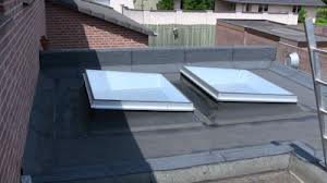

Dat brengt me bij het volgende. Als de balken op 610 hoh komen. En ik wil een raam plaatsen van 940cm hoe ga ik dan te werk met de balken?
En de strijkbalk aan het huis. Die moet zo hoog mogelijk. Als ik daar inkepingen in maak voor de liggers. Hoe kan ik de liggers dan vast zetten. Als ik er aan de bovenkant niet bij kan? En hoe diep kunnen de inkepingen zijn? Zal ik de liggers aan de anderekant op de balk leggen of ook met inkepingen?

Ik wil dus 2 dakramen maken. Maar daar lopen dus balken. Hoe ga ik te werk om deze balken op de plak van de ramen te onderbreken, maar geen verlies krijg van de draagkracht?

Ok, raveling snap ik. Dank je wel. Maar op google staan alleen de precies passende voorbeelden. Mijn balken komen op 61 hoh. En als ik daar dan 1balk tussen weg haal kom ik niet op mijn mooie 94 cm van het raam. Hoe maak ik dan het raan goed passend? Het moet wel mooi, want je blijft er tegen aan kijken. ;-)

Het is inderdaad een plat dak. Ik wil daar twee dakramen in maken. En deze een beetje schuin plaatsen zodat het goed afwatert.

Het is inderdaad een plat dak. Ik wil daar twee dakramen in maken. En deze een beetje schuin plaatsen zodat het goed afwatert. Plaatje plaatsen lukt even niet.

Bedoel je een tekening voor jullie of voor mij, want ik vraag nou juist hoe iets zou moeten. Als ik niet weet hoe het moet kan ik ook geen tekening maken. Ik heb wel een tekening hoe het moet worden, maar probeer het nu technisch uit te werken.

Waarom zet je er niet gewoon een standaard bik daklichtje in? Dan weet je tenminste zeker dat het gewoon goed dicht is?
Kirsten
10 jun 2014
85
Om dat ik deze ramen heb liggen. En het gaat me niet zo zeer om het dicht maken. Daar ben ik niet bank voor, maar om een goede stevigheid met de balken te krijgen. Maar ik denk dat ik er wel uit ben nu. ;-)
