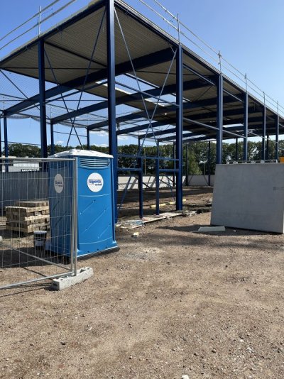

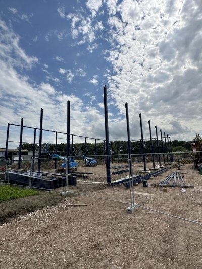

Ze zijn vandaag eindelijk begonnen met de staalconstructie, gaat dan wel weer lekker rap. Vanochtend rond 9 uur zijn ze begonnen met neerzetten en voor 15 uur zijn ze alweer vertrokken. In zo'n korte zaterdag hebben ze toch mooi meters gemaakt :)
Loopt allemaal wel wat achter op planning, maar de staalconstructie en panelen hebben ze naar mijn idee érg ruim in de planning staan dus dat zal de komende weken wel wat recht getrokken worden. We houden nog hoop dat we 1 september kunnen beginnen met verhuizen!

De beste heren op de bouw hebben niet stilgezeten, weer twee dagen verder en de hele staalconstructie is af, betonplinten rondom geplaatst, valnetten en railing erop en ruim de helft van de dakpanelen al geplaatst :DOok alle gevelpanelen zijn inmiddels volgens mij gelost, benieuwd hoe het er eind van de week bij staat. Tempo zit er in ieder geval lekker in zo.

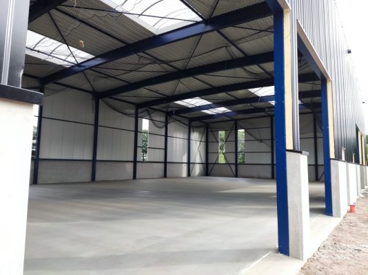

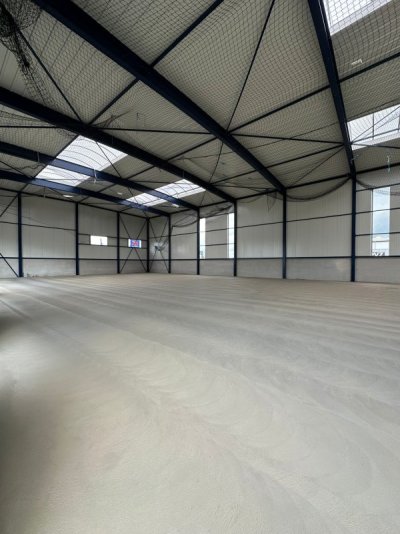

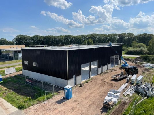

Helaas wat vertraging opgelopen door verkeerde gevelpanelen en bouwvak etc. Planning was eerst 1 september oplevering, wordt nu 1 oktober. Maar gisteren is de betonvloer gestort, volgende week volgen de ramen en deuren :)
Zo lijkt het toch opeens een aardig flink halletje te worden. Benieuwd naar het zicht eenmaal het binnen volstaat, hopelijk zijn we begin november up & running hier!

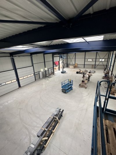

Op de eerste dag na het verplaatsen van wat materialen en eerste binnenkomende leveringen, toch wel een flinke hal zo!

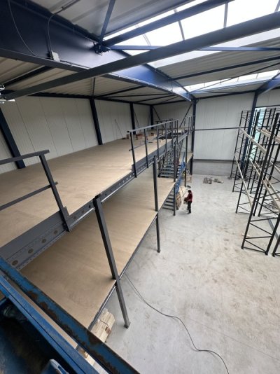

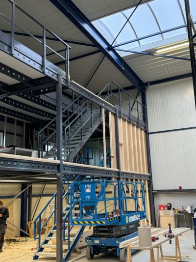

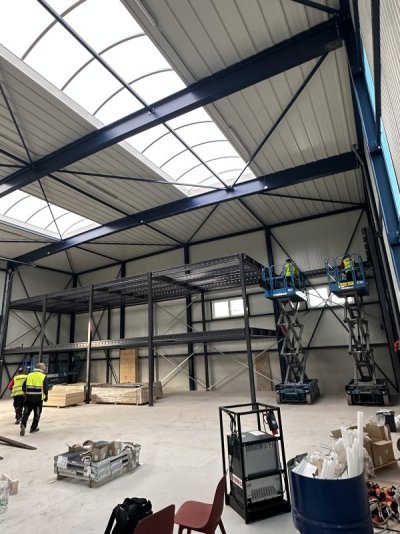

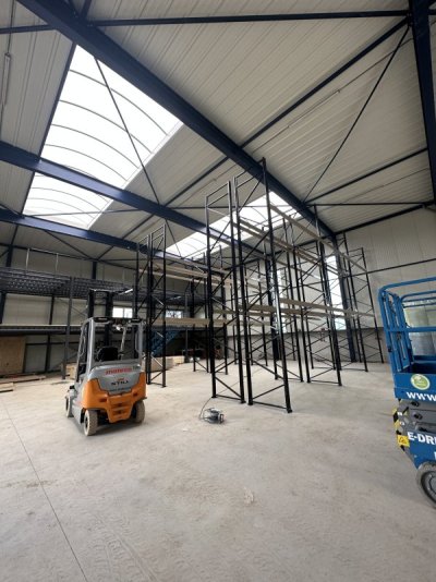

We hadden het geluk dat we via via een aantal Tsjechen konden inhuren die hele dagen niet anders doen dan entresolvloeren en stellingen bouwen. Status na 1 dag bezig:

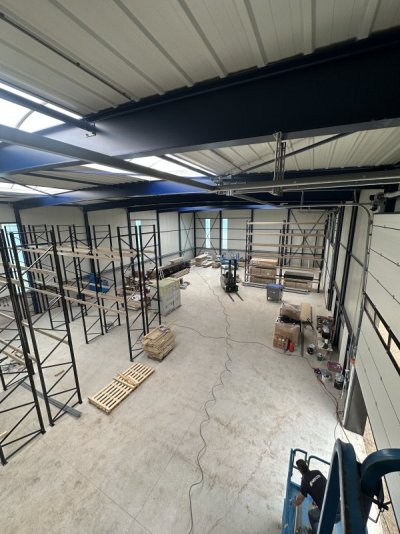

En doordat er wat materiaal miste waren er vast enkele begonnen met opbouw van de palletstellingen tussendoor:
En hier een iets beter beeld bij hoe groot de entresolvloer nou eigenlijk wordt (middelste verdieping is voor kantoor / kantine etc.):
En vanaf de vloer gezien nog een mooi overzicht, de stellingen staan nog niet compleet opgebouwd. I.v.m. dichtzetten van de wanden en levering van grotere materialen is besloten dat best later te doen:

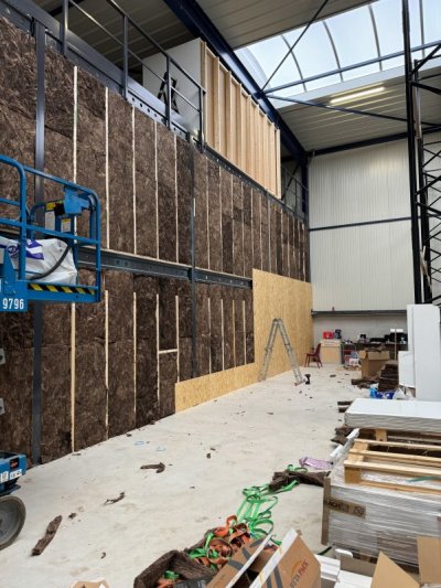

In de tussentijd helaas niet heel veel foto's meer gemaakt van het bouwen van alles, ook mede om de rommel die toch overal snel weer rondslingert. Zelf veel met elektra bezig geweest, daar zit toch een hoop werk in en je ziet weinig van je eigen werk... Zo'n 700 meter aan kabel verwerkt in/aan de wanden en langs de wanden en bij de CNC machine hele leidingwerk voor de perslucht aangelegd. Als het goed is hebben we nu overal wel stopcontacten en perslucht binnen handbereik.
Inmiddels zijn we wel erg ver opgeschoten met het dichtzetten van de wanden, enkel beneden in de showroom moeten we het grootste deel nog zetten.

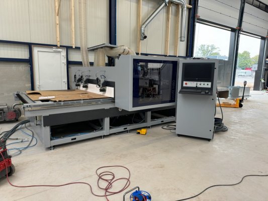

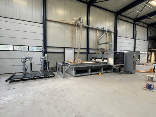

Deze prachtige CNC Nestingmachine stond in december al in bestelling, in maart stond hij al gereed in de fabriek in Oostenrijk. In de oude werkplaats konden we hem helaas met geen mogelijkheid plaatsen en met het werk eromheen was een andere hal erbij huren hiervoor ook niet rendabel.
Vorige week dinsdag is hij geleverd, planning was om hem in 6 werkdagen (variërend van 1 tot 3 man sterk) helemaal op te bouwen.

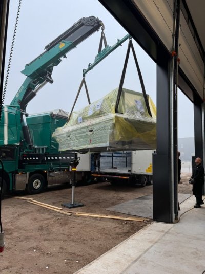

Hier aan het lossen met de kraan (dit is slechts een deel...). Dit deel alleen woog rond de 6 ton, dus even lossen met de heftruck was geen optie. Ook nog geen bestrating liggen voor het pand, maar niks dan goede woorden voor het vakmanschap van de kraanmachinist. Zonder pijn en moeite alles naar binnen gekregen, hadden we toch een beetje angst voor :oops:

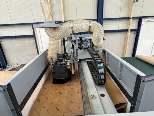

En de status na 2 daagjes werk, hier eerst 'het hart' van de machine waar het natuurlijk om gaat! Afzuiging is in die tijd ook helemaal aangelegd, zit toch nog een hoop werk in al met al.

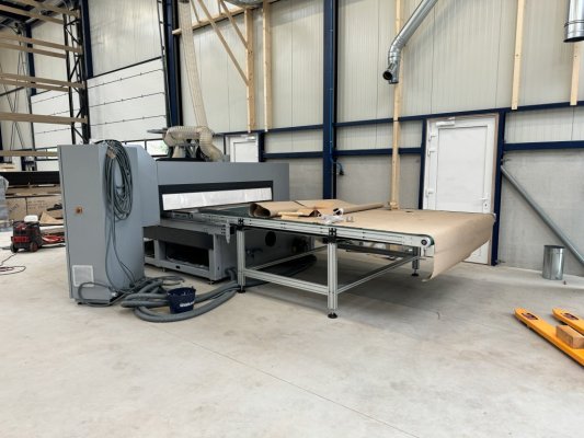

We hebben hem volledig met aan- en afvoer geconfigureerd. Dit is de afvoer, functioneert als een soort loopband waar de gefreesde delen overheen lopen tot het einde om alles af te pakken. Afzuiging aan het begin van de afvoer zowel boven als onder om te zorgen dat er zo min mogelijk stof bij zit (zover dit al niet bij de freesspindel zelf wordt weggezogen).
En aan de voorkant zit een platenlift, kunnen we volledige pakken hout in zetten waarna deze met de zuignappen eerst wordt uitgelijnd en daarna met de zuignappen aan het portaal de machine opgetrokken wordt. Tussen aanvoer en werkveld zit nog een automatische gereedschapswisselaar. En met een totaalplaatje van dit machinale geweld :love:
Komende week 3 dagen training om de machine te gaan leren begrijpen, en daarna kan het spelen beginnen!
