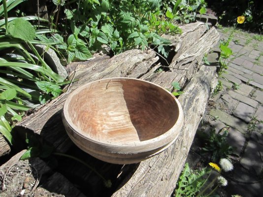

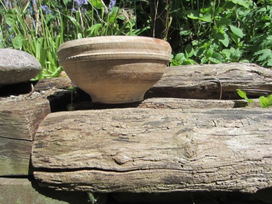

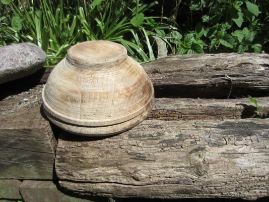

Tot slot en werkelijke afsluiting van dit onderwerp nog enkele foto' s van de schaal. Niet afgewerkt maar zojuist uitgebroken. Dat moet je feitelijk met de hand doen maar in mijn ijver om de conus in de schaal zo dun mogelijk te maken (als oefening) brak hij tijdens het draaien af. Gelukkig viel het schaaltje niet op zijn rand op de grond. Mazzeltje. Nu nog afwerken en kijken wat er na het drogen overblijft.
Dit was het. Nogmaals dank.

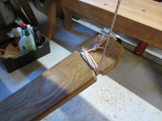

Toch nog een aanpassing. Trapplank aangepast. Het koord maakte ik op lengte door het om de plank te wikkelen. Maar dat ging telkens in stappen van + 10 cm. Dus niet nauwkeurig. Bovendien schoten de wikkelingen van de plank af. Ik heb inkepingen gezaagd zodat de wikkelingen op zijn plek blijven zitten en nu kan ik de hoogte van de trapplank preciezer instellen.

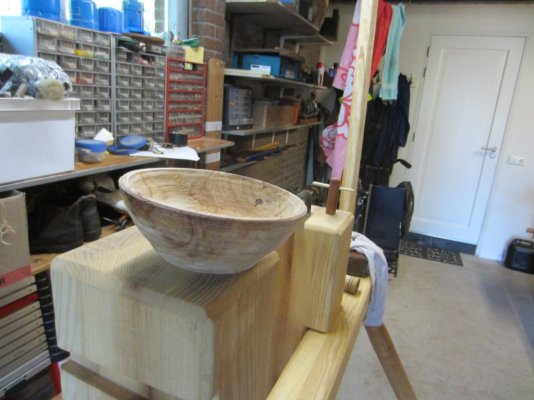

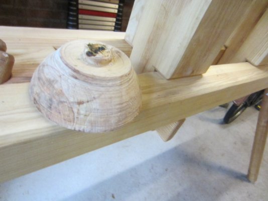

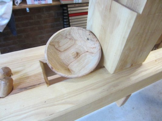

Nu ik toch bezig ben: 2 dingen. 1. Ik heb een beukenhouten schaal uit een halve stam gemaakt en ervoer dat ik de slag langzamerhand te pakken krijg. Geen happende beitel en en uitdraaien van de conus verliep goed. Veel minder kramp in schouders en nek:). Ik ga de binnenzijde met een gutsje bewerken. Buitenkant met een minischaafje bewerkt. Nog drogen en schuren denk ik.
2. Ik wil van hout (helemaal van hout!) een beitelsteun maken zodat ik ook spillen (handvatten) kan draaien. De steun moet in het bed vallen en vastgewigd worden. Maar in hoogte instellen? En ook draaibaar? Ik ben er nog niet uit.
Dus mocht iemand een oplossing/idee hebben, laat maar horen.

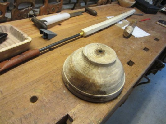

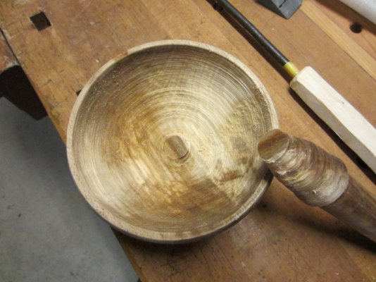

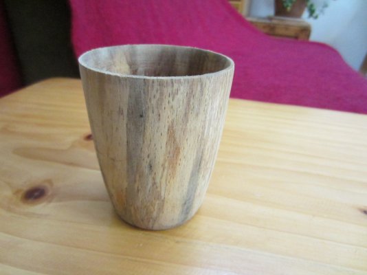

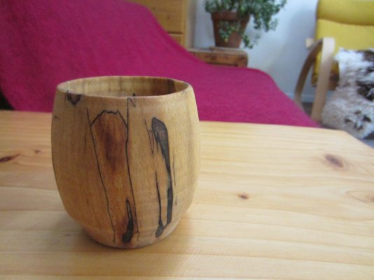

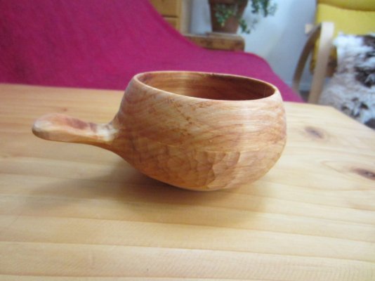

Ik heb jullie raad opgevolgd en bezocht het draaifeest. Geweldig. Leuke sfeer, volop ideeen en creativiteit. Inderdaad een oplossing gekregen voor de beitelsteun. Kan dat zo gauw niet beschrijven maar tegen die tijd maak ik wel een foto.
Wat heb ik opgestoken op dat draaifeest? Bekers uit groen hout draaien en goede bijltechniek. Het bijltje dat ik had gemaakt blijkt echt niet te voldoen (te licht en onder een foute hoek aan het steeltje gezet). Ik heb met een Karlson bijl gehakt. Echt andere koek (ook qua geld overigens).Op dit moment gebruik ik de beeldhouwbijl van Gransfors. Gaat aardig maar is net te zwaar.
Voor het "plaatje" de bekers die ik gemaakt heb. Die met het oortje is een schots whiskeymokje met 1 oor ipv 2. De anderen zijn gemaakt van beukenhout met slaap. Laatste mok (slank model,nog niet droog) heeft een wanddikte van 1,5 mm ongeveer en dat valt me niet tegen.
Ik heb 2 mokken met tungolie behandeld. Hoeveel lagen heb ik eigenlijk nodig om een beker goed vochtdicht te krijgen?
