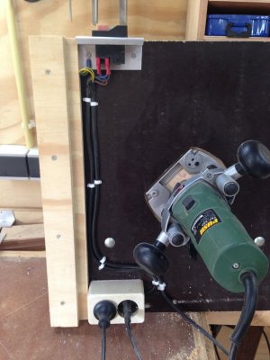

Het fotootje.
Het is eigenlijk niet zoals het hoort, maar vond het wel makkelijk zo en het is eigenlijk ook tijdelijk.

Die schakelaar zou in een behuizing moeten zitten, het is een inbouw schakelaar :) kwam ook uit een apparaat (slijpsteen volgens mij) waar die was ingebouwd en niet opgebouwd.

Dat is een mooie frees tafel/kast.
De aarde inderdaad even voorzien van tape, de gebruikte kabelschoentjes zijn in zover ik kan zien niet geïsoleerd en als de aarde door trillingen er tegen aan komt klapt de aardlekschakelaar eruit en is het donker :)
Tevens zou ik in de lasdoos om het snoer iets van een trekontlasting maken met bv een trekbandje.
WR1944
in memoriam
Je mag jezelf dan wel een kluns op electragebied noemen maar gelukkig hebben de forumleden scherpe ogen. Als je ergens een snoer doorvoert is een trekontlasting noodzakelijk. Alle verbindingen dienen trilbestendig vast te zitten. En bij een schakelaar is stof een groot kwaad. Maar met de hulp van de leden kom je toch tot een veilige installatie.
Veel plezier.
