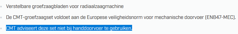

ja dat klopt, ik weet alleen dat dit de set is waar inmiddels een zwik youtubers filmpjes over hebben gemaakt dat er eindelijk een "EU-set" bestaat.
Je mag deze ook niet in een SAW-stop met zo'n vinger-detectie geval gebruiken (te grote massa zaagblad) en voor de rest is dat voor manuele doorvoer een advies*
*let op
, ik bagatelliseer hiermee niet het gevaar hoor!
ik betwijfel of die dado stacks waar je al die amerikanen mee ziet zagen dan wel voor manuale doorvoer zijn.
ik ga hier eens induiken, want de functie van zo'n set is wel erg handig, maar allicht is een freestafel voor erbij een verstandiger idee :)

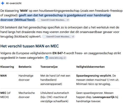

voor jezelf bepaal je waar de grenzen van jouw eigen veiligheid liggen op gebied van gereedschap en de manier waarop je er mee omgaat
wie met personeel werkt, laat hen best niet manueel met gereedschap werken dat niet de klassering MAN draagt
